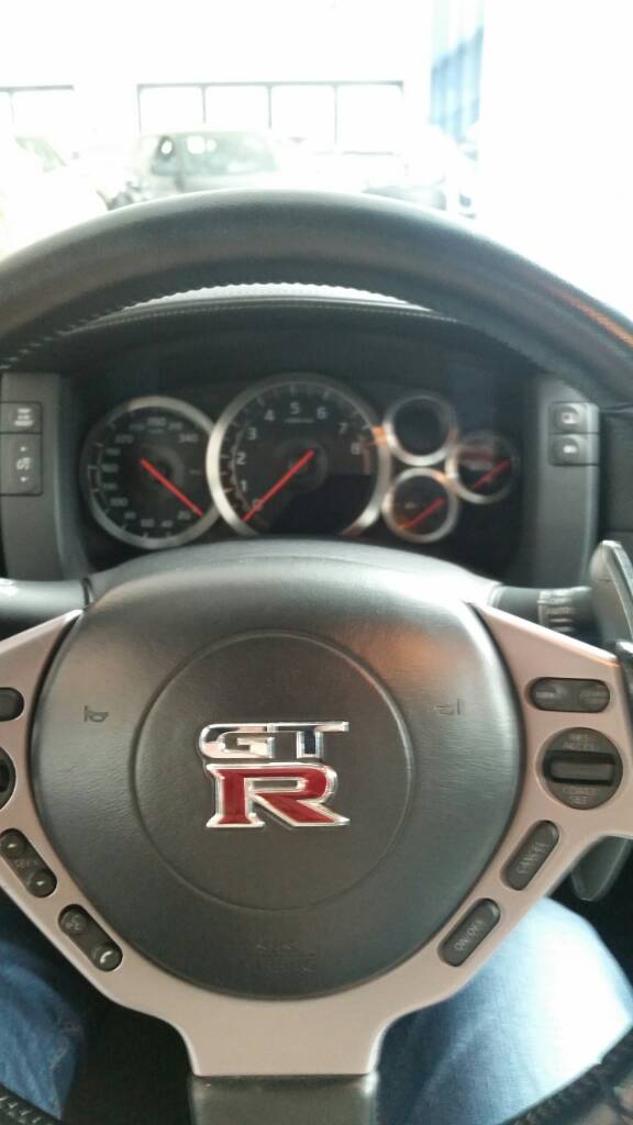

    Ehi Lorenzo, vuoi qualche lettura sul GT-R?

    Grazie per ora sto ripescando tutti gli articoli letti su Evo ed Evo uk!
    Ti faccio sapere...
