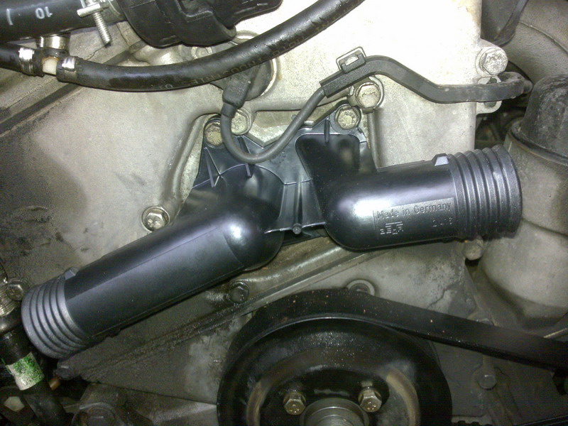

  5. raffael75
    raffael75 Direttore Corse
    2,329
    46
    Jul 24, 2010
    7,319
    318 TDS COMPACT 99
    si e la valvola termostatica che non si apre del tutto, la tua costa di piu' perche' e' un pezzo unico mi sa come questa

  6. Tony86
    Tony86 Kartista
    155
    Oct 25, 2010
    63
    318 is M44 coupè '96
    si è proprio quella però credo che il bulbo non è pezzo unico con il coperchio che mostri sopra.
    Credo comunque che sia conveniente prendere bulbo+ coperchio per via delle guarnizioni...
  7. deftones
    deftones Amministratore Delegato BMW
    2,741
    67
    Jan 11, 2007
    2,718
    318is e36 + 320i e30
    sull'm42 son 2 pezzi, e infatti il coperchio coi tubi è in alluminio, sul tuo che è un m44 hai quel pezzo che è tutt'uno col termostato come in tutte le bmw recenti ed è di plastica
