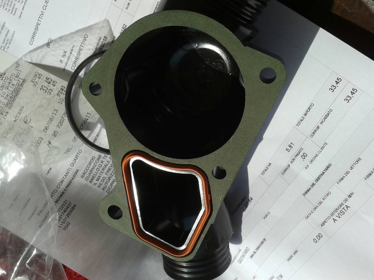

    mi hanno dato anche il carter del termostato senza guarnizione dicono che non le usano più e dovrei mettere della pasta nera , però il tutto l'ho già montato dovrò riaprirlo e mettere la pasta suppongo no ?

    Chi non le usa più?
    Io ho appena ordinato coperchio e guarnizioni. Semplicemente sono a parte.
    Se riapri ordina prima la guarnizione.

    Ha ! mi pareva chiamerò Milano li l'avranno certamente.. grazie

    Sono due vero ? una con i fori per i bulloni e l'altra a quadro irregolare si inserisce nella sua sede !

    questo è lo schema infatti :http://www.realoem.com/bmw/showparts.do?model=BF51&mospid=47428&btnr=11_1503&hg=11&fg=35&hl=20

    no, è solo quella irregolare; nel foro grande la tenuta è garantita dall'o-ring della valvola termostatica.
    quindi, se l'hai già rimesso con quella irregolare,sei a posto.

    No sono due, una piatta e una in gomma. Quella tonda è della valvola ma è la terza! Il coperchio non comprende nulla ma ha bisogno di due guarnizioni.

    Mi correggo, non è come dice realoem , devono aver rivisto il pezzo e ha una guarnizione integrata(quella verde), mentre l'arancione e la tonda del termostato restano a parte.
