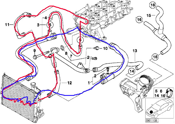

    Sardos ragioniamoci su.
    Rosso circuito EGR, blu circuito motore.:-k:-k

    Se guardate bene, il tubo n.11 va a collegarsi proprio al termostato egr, che non si vede tanto bene perchè sopra il disegno del coperchio aspirazione:wink:

    ma in effetti guardando qui non posso non darvi ragione......
