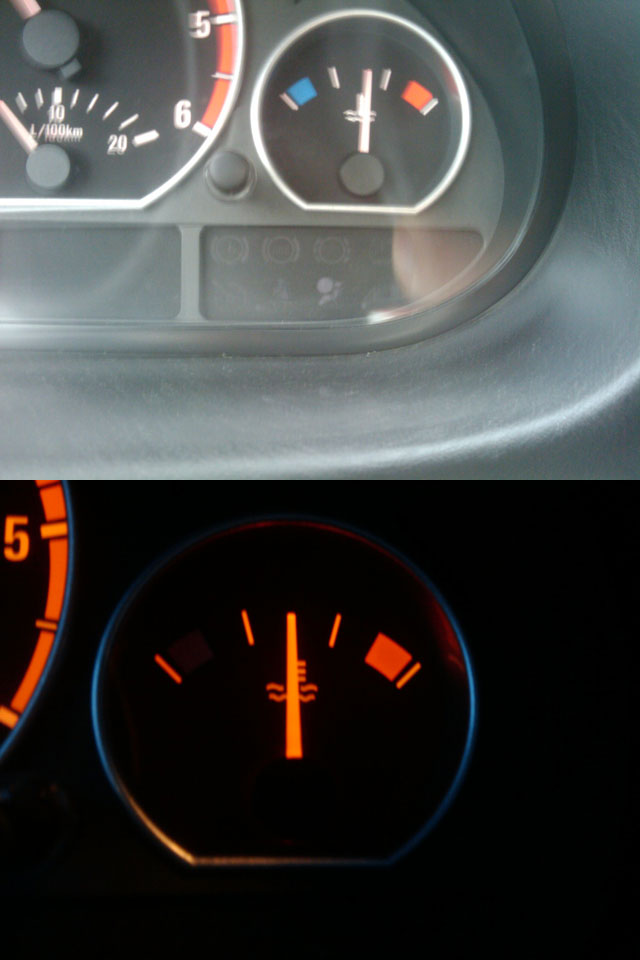

    Ciao ragazzi, mi accodo alla discussione senza aprirne un'altra. La mia e' una 320d 136cv del 2000. Ha 157000km e non consuma ne un filo d'olio ne un goccio d'acqua. Ultimamente ho notato che la temperatura sale leggermente ma di poco .. e ogni tanto poi torna normale. Allego foto fatta con il cel di come e' sempre (sotto) e di come arriva al massimo quando sale(sopra).. Secondo voi mi devo preoccupare?

    40
    320d touring
    guarda, la mia è precisa come un orologio, oltre la metà esatta non va mai...fossi in te una controllatina dal meccanico la farei dare

    Hai ragione, anche la mia era cosi, pero l'acqua c'e' l'olio pure.. e la temperatura sale cosi ogni tanto non sempre... cmq adesso la devo portare a cambiare gli ammo e gli accenno anche di questa cosa, volevo solo rassicurazioni che non devo preoccuparmi

    Come scritto precedentemente la pompa acqua è da escludere......per stare più tranquillo entra nel menù segreto e vedi la temperatura che ti segna quando la lancetta del manometro supera la metà,tieni presente che dai 75 °C fino altre i 100 °C la lancetta sta sempre al centro....almeno sulla mia è così :wink:
