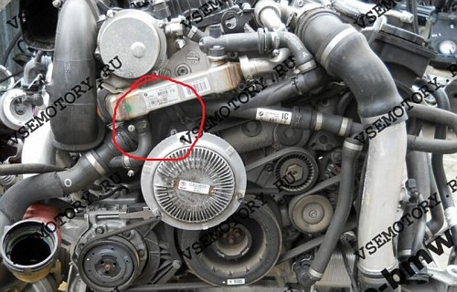

    sta dentro un contenitore di plastica che si raccorda ai tubi (entrata e uscita)

    non centra niente con la secondaria! sta vicino alla pompa dell'acqua

    Non sta qui dietro?
    per arrivarci va smontata anche la piccola

    esatto e soprattutto quel radiatorino che gli sta proprio davanti! Scusa me ne ero scordato
