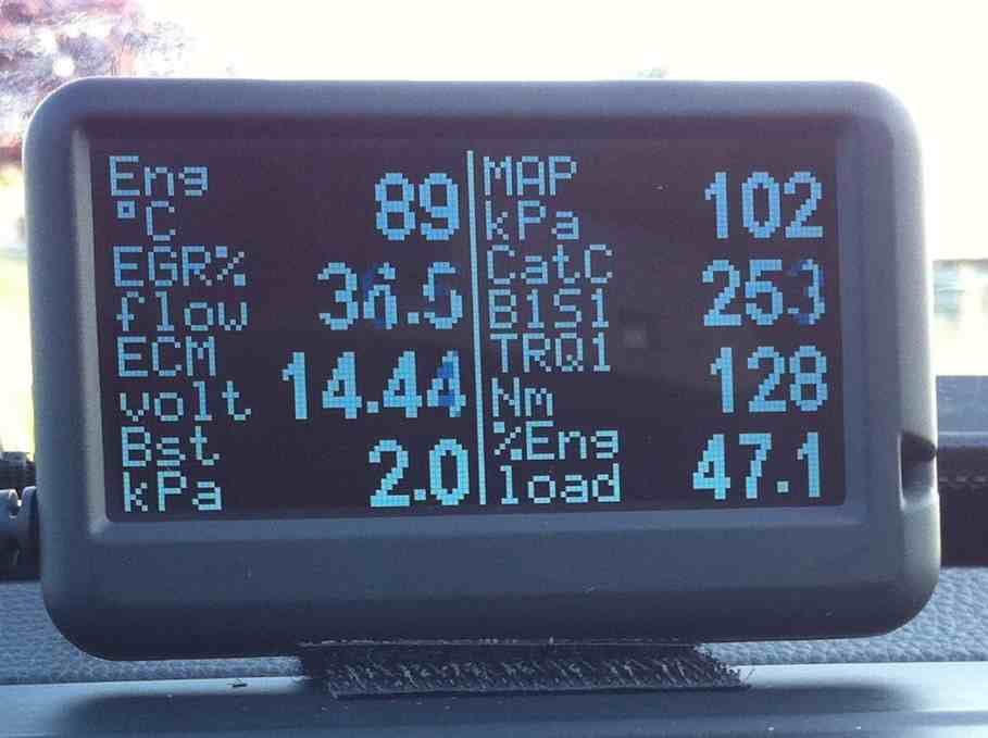

    Pure la mia. Anzi, aspetta che sia sceso in garage...

    Bello il tuo strumentino :D /emoticons/biggrin@2x.png 2x" width="20" height="20" /> io usavo Torque con Android ma dopo un pò mi scocciavo di avviarlo ogni volta..

    temperatura acqua e consumi bmw e90 320d (163cv)
    Guarda, la temperatura acqua non si alza significativamente. Al contrario, quella del catalizzatore sale dai normali 200/250 sino ai 500/600 gradi, l'egr si chiude, il cambio tiene le marce un po' di più ed il motore è un po' "legnoso". Diversamente non te ne accorgi ;) /emoticons/wink@2x.png 2x" width="20" height="20" />
