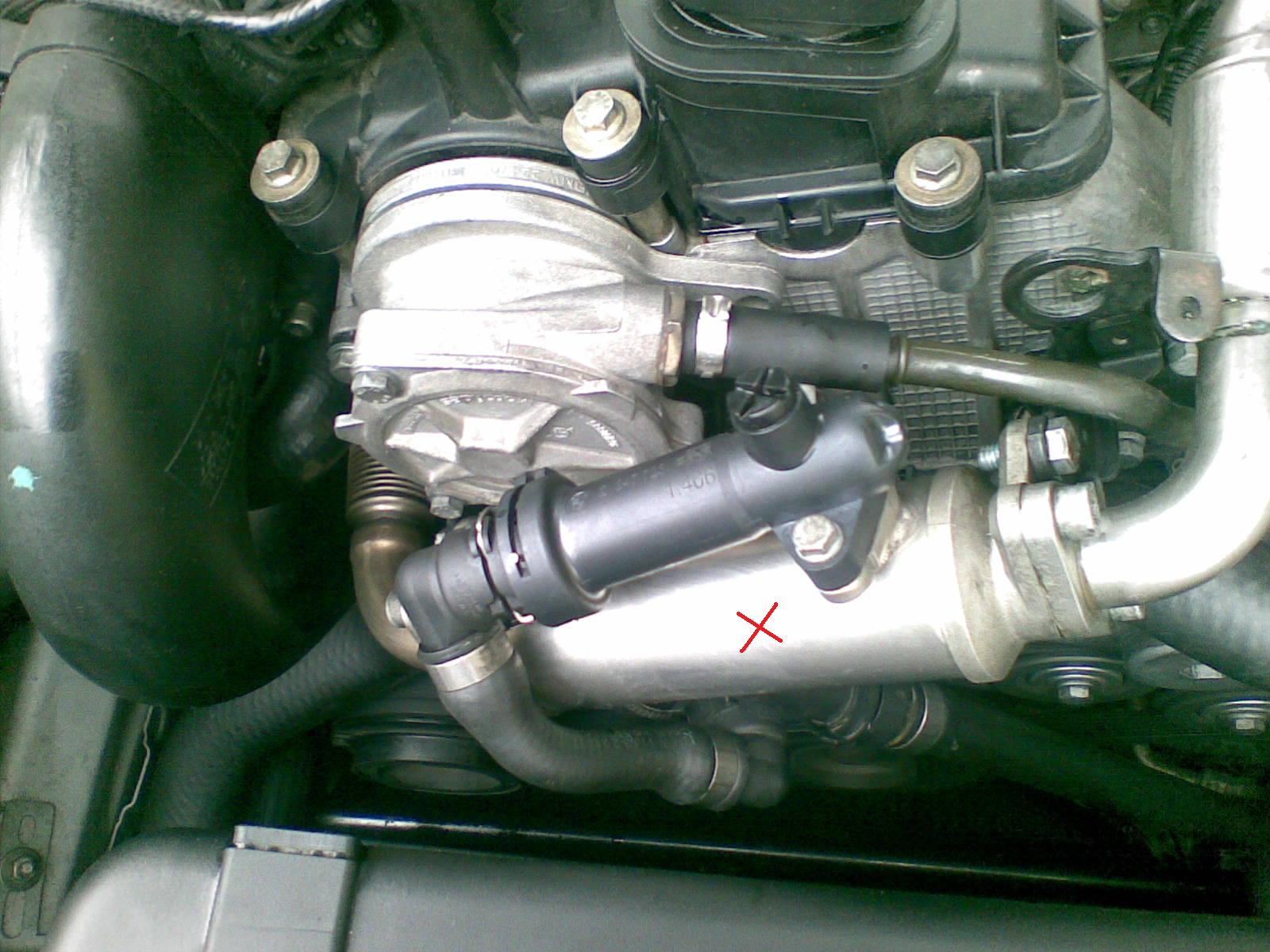

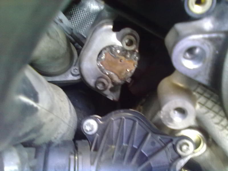

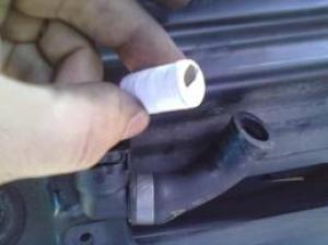

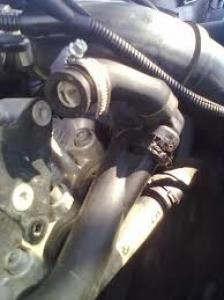

    Ciao Marzo... ho tappato i tubi di gomma senza tagliare nulla e lasciando lo scambiatore senza liquido. Egr tubicino staccato. lo scambiatore riscalda parecchio e vorrei toglierlo del tutto ma mi servirebbero le misure per crearmi una flangia proprio alla radice che se non ho capito male ci troviamo sui collettori di scarico... dalla parte anteriore tappo con un lamierino di acciaio da 5mm e dalla parte posteriore i fumi vanno verso la turbina, esatto? a questa flangia cieca darò una forma romboidale con 2 fori per le stesse viti originali... conosci, ti ricordi, sapresti dirmi, le misure di tale flangia? me la costruisco a lavoro e smonto lo scambiatore una volta sola... avevo pensato di tagliare i tubi dello scambiatore e tappandoli saldando ad argon ma meglio conservare lo scambiatore integro, non si sa mai... grazieee.

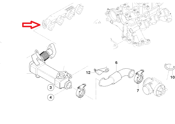

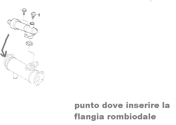

    non ho le misure
    ma se ricordo bene è identica come forma e dimensioni alla guarnizione indicata dalla freccia grigia
    (non serve che la fai da 5mm. due mm di acciaio bastano e avanzano)

    le uniche flange che ho sono quella a collettore di scarico e quella della valvola termostatica poi sono tutte fascette...
    volevo fare un lavoro come in foto ma piu pulito.
    per capire meglio dove siamo, per gli amici lettori numero 5:
    mi sa che mi tocca smontare per prendere lo stampo, rimontare, preparare il tutto altrove e rismontare di nuovo...
    se qualcuno può darmi le misure di quella flangia gliene sarei molto grato, poi se qualcuno ha uno scambiatore uguale bucato da buttare meglio ancora.

    ah, ora ho capito..
    tu hai il restyling..
    quindi al posto della flangia rombiodale , all'uscita dello scambiatore hai un collarino.
    nel prerest invece ci sono solo flange romboidali
    io volevo farti prendere la misura di quella flangia, perchè è uguale a quella che troverai sul collettore di scarico..
    comunque sei fortunato.
    in cantina dovrei avere il pezzo di tubo che levai quando eliminai l'egr.
    su quel tubo c'è la flangia che lo collega allo scambiatore.
    domani dopo il lavoro guardo se lo trovo e ti disegno le misure.
    non devi fare il lavoro della foto con la saldatura.
    Se monti la piastra romboidale sul collettore di scarico la saldatura non serve (puoi lasciare il tubo, così sembra originale)

    Si OK ti ringrazio, la saldatura l'avrei fatta se avessi dovuto tagliare il tubo sfruttando la flangia originale...
    a questo punto cercherò di fare una cosa simile:
    allora slitterò il tutto di un giorno, aspetto te, con le tue misure disegnerò sulla piattina di acciaio che mi sono procurato e con la molettina darò una forma, dopodichè metterò del GRAFOIL adesivo come guarnizione e lascerò le viti originali...
    a domani! ;) /emoticons/wink@2x.png 2x" width="20" height="20" /> grazie.

    io non avevo usato il grafoil.
    ho semplicemente rimesso la guarnizione originale
    (anche se ha il buco centrale non fa nulla, l'importante è che sigilli il bordo del rombo e i 2 fori delle viti..)
    (di guarnizione in realtà te ne serve una sola,tra collettore e flangia, perchè oltre la flangia il condotto poi sarà "finto"..)

    non sapevo dell'ogiva:
    nel 136cv c'è solo una flangia romboidale che combacia col collettore di scarico, ma è piatta.
    però che io sappia il collettore di scarico è uguale, quindi una flangia piatta in questo punto chiuderebbe di fatto il condotto egr
    poi se vuoi eliminare lo scambiatore o lasciarlo attaccato solo per estetica non fa nulla.
    i fumi sono comunque bloccati
    ma se togli fisicamente lo scambiatore devi tappare anche il buco n°6, altrimenti rischi trafilaggi in aspirazione.

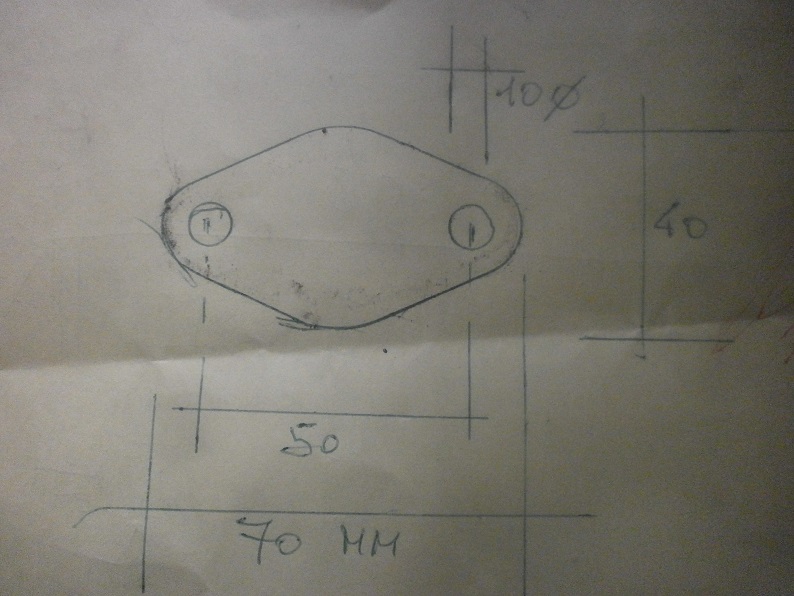

    le misure della flangia da applicare dovrebbero essere queste:
    buon lavoro!

    sei un grande, GRAZIEEE!
  19. (marzo)
    20.852
    4.194
    20 Marzo 2010
    1.763.613.961
    bmw E87 ex bmw E46
    di nulla, figurati
    spero che le misure siano esatte, ma sono quasi sicuro di si
    (nel 136cv lo sono, e che io sappia il collettore è uguale, quindi dovrebbero andar bene)

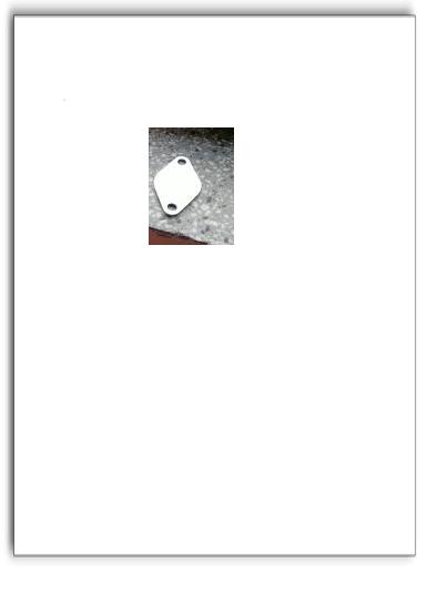

    Signori e Signorine...ecco fatto...che bello quando fila tutto liscio. Grazie MARZO.
    acciaio 3mm:
    egr acciaio 1mm:
