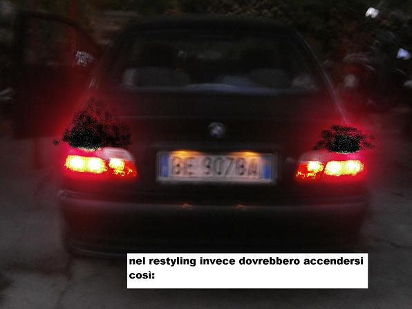

    Salve...Qualcuno che mi reindirizza su modifica fanali posteriori e46 restyling???
    Grazie...
  7. (marzo)
    20.852
    4.194
    20 Marzo 2010
    1.763.613.961
    bmw E87 ex bmw E46
    allora; va o non va sta macchina?...

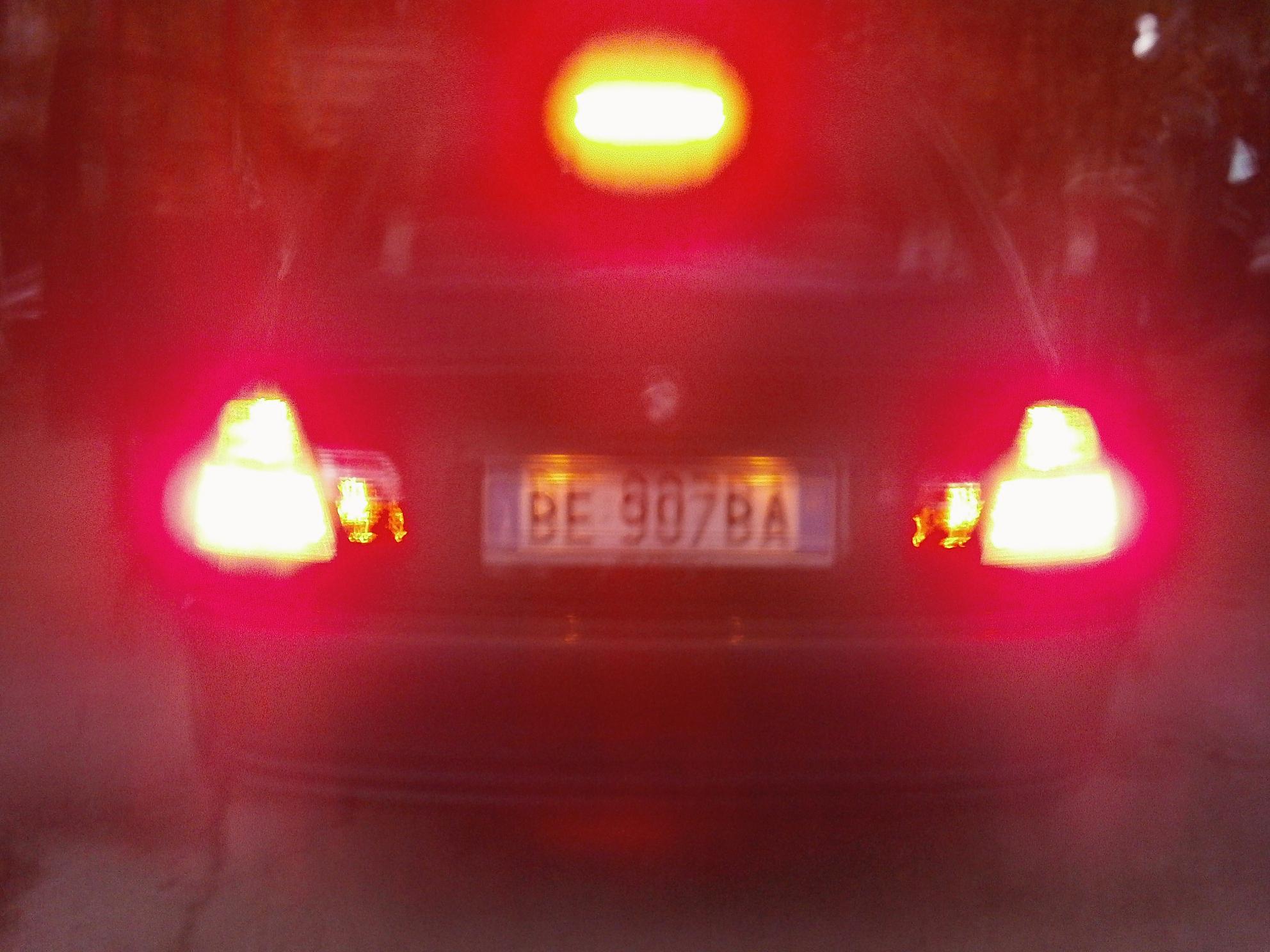

    io li ho montati sulla mia prerest
    Ma in realtà per montare i fari del restyling in teoria dovresti cambiare alcuni pezzi
    il rest ha un funzionamento diverso, e ha anche un numero diverso di lampadine.
    in teoria dovresti cambiare (o forse riprogrammare) il modulo luci (la centralina da dove accendi le luci sul quadro), e aggiungere un cablaggio apposito BMW per adattarli.
    il costo è proibitivo..
    altrimenti dovresti inventarti qualche modifica strana tipo quella che ho fatto io, aggiungendo anche 2 lampadine nel baule.
    non chiedermi come ho collegato i fili perchè ci sono stato appresso parecchio e ho provato molte volte, per far funzionare tutte le luci e non avere errori nel check, ma non mi ricordo bene i collegamenti.
    inoltre in realtà, sebbene le luci funzionino tutte, il funzionamento non è identico a quello del rest..
    come vedi dalle foto, si accendono anche le luci sul baule, come nel rest, ma rimangono accese anche quelle sopra, che nel rest originale sono spente (rimane accesa solo la fila sotto)
    quando freno invece si accendono maggiormente e si accende anche il terzo stop.
    ma in realtà il funzionamento del rest è leggermente diverso....
    altrimenti potresti comprare dei fari magari a led simili al coupè, già predisposti per la berlina..
    (ho risposto al volo giusto perchè volevo vedere se avevi risolto il problema del motore, e visto che io avevo qualche info proprio riguardo alla modifica dei fari sul tuo modello, mi sono permesso questo piccolo Ot... ma ci sono discussioni su come effettuare la modifica con i pezzi da acquistare in conce, come dicevo all'inizio, in modo da ottenere il funzionamento esatto come nel rest..)

    Anche io ho comprato gli stop come i tuoi..mooolto meglio della versione originale,solo che essendo ignorante in materia pensavo di fare un taglia e incolla...e invece mi sono accorto che i portalampada sono diversi..Da dove comincio???Se il comando luci è necessario me lo procuro.Dai Marzio cerca di ricordare i passaggi che hai fatto,così modernizzo anche la mia...HAI TUTTO IL TEMPO CHE VUOI...NON HO FRETTA....
