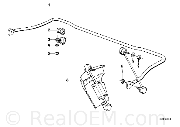

    esatto, sono due!:wink: nell'immagine sotto sono indicate dal n° 6:

    Ragazzi piccolo aggiornamento riguardo il problemino rumore avantreno.
    Responso: biellette barra stabilizzatrice andate:sad:
    Sostituite:mrgreen:
    Non ricordavo più come la mia Biemme fosse cosi ovattata e priva di qualsiasi tac tac tac (odioso)adesso è una goduria:biggrin:
