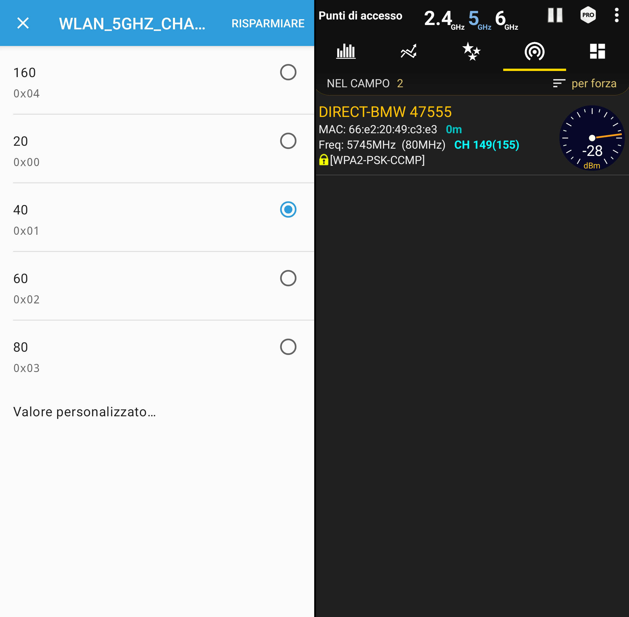

    Dunque dunque. Non tutto benissimo.
    Con connessione 2.4 ghz l'immagine trasmessa da android auto nello schermo dell'auto è di qualità più bassa, con le scritte un poco sgranate. La cosa però più grave che ho notato è che non funziona più la mini-mappa all'interno del tachigrafo.
    Ho quindi reimpostato la banda 5 ghz cercando di scegliere i canali più bassi. Purtroppo selezionando qualsiasi canale trasmette sempre e comunque sul dannato 157 - 5785 mhz.
    Ho quindi pensato che dovessi entrare nell'altro parametro per modificare l'ampiezza di canale inferiore, ma purtroppo anche selezionando l'ampiezza 40 la trasmissione non cambia.
    Al momento sono riuscito a impostare manualmente il canale 149 facendo trasmettere a una frequenza più bassa (5745 invece di 5785) ma non sono sicuro che questo possa bastare a non disturbare il telepass. Farò delle prove.
    Ho provato anche a toccare il parametro di potenza cercando di far trasmettere l'access point bmw a una potenza più bassa ma ho avuto come risultato che il segnale scomparisse del tutto.
    Appena ho tempo continuo a fare codifiche e se trovo un risultato concreto ve lo dico.
    L'ideale sarebbe trasmettere ad un canale 5 ghz ma basso, tipo dal 36 al 48, per avere una frequenza completamente diversa da quella del telepass.

  12. Manuel333
    Manuel333 Presidente Onorario BMW
    7.018
    351
    10 Marzo 2007
    24.159.970
    G21
    Hai bimmercode per poter fare una codifica? Sarebbe interessante provare il mio stesso abbassamento di banda al canale 149 (5745 mhz) per vedere se funziona.

  16. Manuel333
    7.018
    351
    10 Marzo 2007
    24.159.970
    G21
    aggiornamento ho fatto una decina di caselli con le nuove impostazioni (canale 149 - 5745 mhz) e 100% di successi
