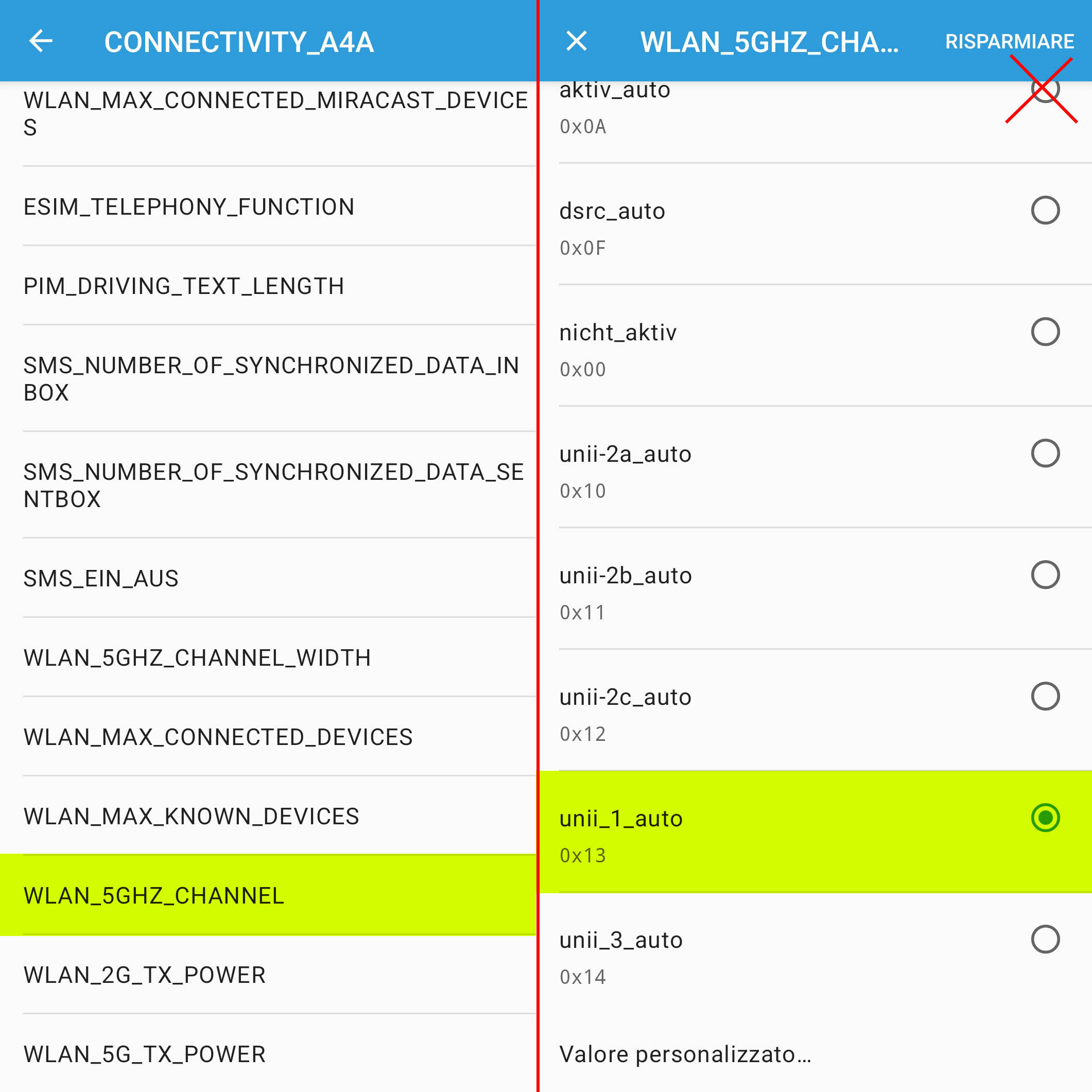

    Su forum straniero ho trovato però una simpatica procedura di bimmercode:
    Headunit (HU_MGU)
    Expert Mode
    CONNECTIVITY_A4A
    WLAN_5GHZ_CHANNEL
    unii_1_auto
    questo teoricamente dovrebbe obbligare il sistema ad usare le bande inferiori. C'è anche la possibilità di scegliere manualmente il canale che si preferisce.

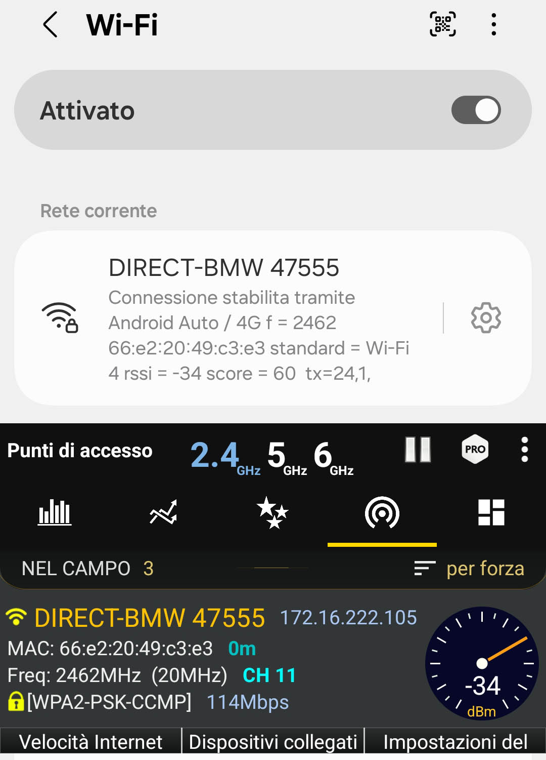

    Credo di aver risolto!
    vi metto di seguito la procedura che ho adottato con bimmercode
    dovete togliere la spunta da akitv_auto e metterla su unii_1_auto. Volendo si possono anche provare gli altri settaggi per vedere cosa cambia...
    Come vedete ora il telefono si collega alla rete 2.4 ghz. Sulla 5 ghz non viene trasmesso nulla.
    Non ho ancora provato su strada né quindi passato qualche casello, ma in linea teorica non ci dovrebbero più essere problemi.

  20. rsturial
    17.771
    15.335
    5 Maggio 2020
    Bergamo
    F36 420d xdrive
    In teoria per disabilitare la rete 5GHz si dovrebbe settare nicht_aktiv, ma se così fa lo stesso va bene.
