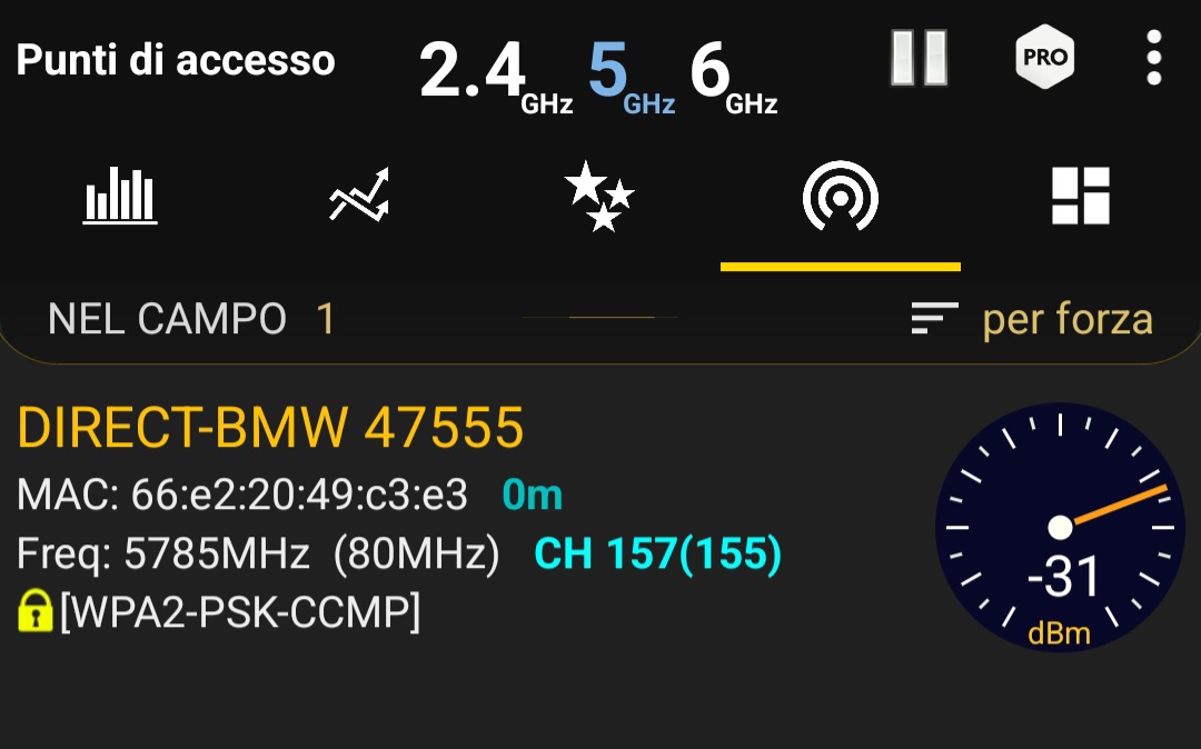

    Rieccomi. Questa l'analisi dalla mia app:
    Come vedete la frequenza usata da android auto è proprio quella dei 5.8 ghz, la stessa usata dal telepass.

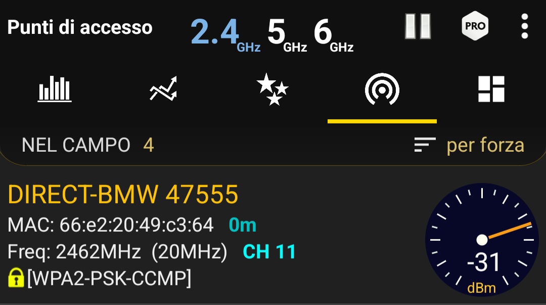

    Interessante notare che però l'auto genera un'altra frequenza a 2.4:
    L'obiettivo sarebbe forzare il cellulare a connettersi alla rete a 2.4 invece che a quella di 5.8, ma per il momento non ho trovato nessuna possibilità per farlo. Se a qualcuno venisse qualche idea...

    Credo di aver risolto!
    vi metto di seguito la procedura che ho adottato con bimmercode.
    Io sono capitato qui dall'altra discussione aperta per G20/G21, ma credo non cambi nulla sulle vostre X1. Oddio ho anche la X1 di mia suocera su cui provare nel caso :D
    dovete togliere la spunta da akitv_auto e metterla su unii_1_auto. Volendo si possono anche provare gli altri settaggi per vedere cosa cambia...
    Come vedete ora il telefono si collega alla rete 2.4 ghz. Sulla 5 ghz non viene trasmesso nulla.
    Non ho ancora provato su strada né quindi passato qualche casello, ma in linea teorica non ci dovrebbero più essere problemi.
