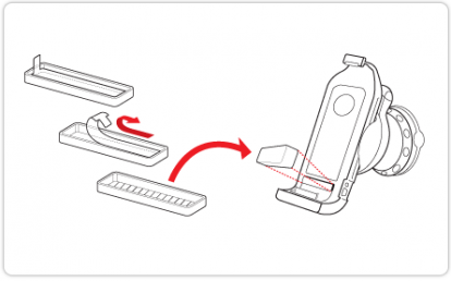

    A proposito di HLTimer e Iphone4: qualcuno mi sa dire perchè il kit tom tom non ricarica la batteria mentre con il 3g era tutto ok? E forse necessario abilitare il BT anche se non si usa la funzionalita voce? Comunque i video con l'overlay della telemetria sono spettacolari (vendo GO PRO a prezzo stracciato:mrgreen:)

    Topesio, domanda sciocca:
    ma hai l'adattatore per iphone4? se avevi il 3g su quella staffa, devi montare un pezzettino di plastica che si incolla in basso sulla staffa del tom tom, a fare da spessore e far si che il fonz fonz sia rilevato dalla staffa :D /emoticons/biggrin@2x.png 2x" width="20" height="20">

    Quando uscí il 4g se lo chiedevi te lo spedivano gratis (come è giusto che sia). prova a chiamare l'assistenza o qualche numero del genere. altrimenti va bene qualunque cosa faccia da spessore incollata lí :wink:

    una curiosità ma qual'è il meccanismo per cui con sto nastrino funziona e senza no??!!

    dove si connette in basso è collegato ad un elemento mobile. La staffa è stata progettata per il 3g, il quale con le sue dimensioni al momento della connessione spinge in basso quella parte dove andrà incollato lo spessore. Il 4g è più sottile e pertanto è necessario uno spessore.
