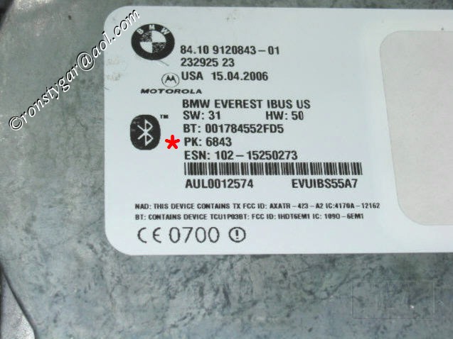

    Risposta dal conce bmw per trovar il codice:
    - Il codice è scritto sopra la centralina ULF, ho fatto una ricerca in rete ma non trovo dove è posizionata la suddetta centralina all'interno o nel vano motore dell'auto, domanda: qualcuno di voi sa dove si trova questa benedetta centralina ??? :mrgreen:

  13. Old Boy
    Old Boy Collaudatore
    377
    83
    10 Agosto 2009
    Milazzo city
    944.790
    Bmw Z4MC + 320d e91 lci
    Ciao, se ti riferisci alla centralina bluetooth (TCU) la trovi nel portabagagli nella posizione indicata in figura[​IMG]
    Togliendola dalla sua sede e girandola trovi il codice che nella figura sotto allegata è asteriscata in rosso..[​IMG]

    ...mi ricordo che alla consegna della mia avevano detto in bmw che bastava collegare il telefono e che avrebbe funzionato...dopo mi resi conto che senza il codice non ci sarei riuscito....tornando in bmw mi fecero entrare in off e collegando il pc alla macchina riuscirono a risalire al codice stampandolo!

    Oh Santa Cleopatra !!!!
    Devo smontar tutto il baule per arrivar a prender quel codice !!!
    Dal cassettino immagino non si riesca ad estrapolare ? Anche perchè davanti mi sa che avrò il caricatore cd ... :-k
    Forse la soluzione più semplice è passare in bmw e farselo dare !!!8-[ Questa sera ci avevo pensato potesse essere in quella zona, ma aprendo il baule non ho ben capito come si possa togliere la moquette proprio dietro ai sedili ](*,)](*,)](*,)
