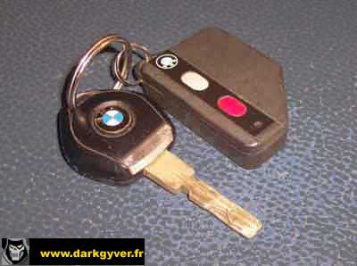

    A me servirebbe il manuale del "ciappino" quello simile a quello della foto ma con un solo tasto....marchiato bmw.....nella sua bella custodia portachiave in pelle....del 93' con chiave disinserimento sirena sulla sirena e centralina sotto il portaoggetti....tutto marchiato bmw. Che se premi una volta apre o chiude e tenendolo premuto funzione antiaggressione.....il mio poi è collegato alla funzione confort....chiude anche tettuccio e vetri....e mi piacerebbe sapere come fare a programmarlo.Grassie.

    Ecco qui le foto della sirena e della chiave... che mi sai dire bat?
    Pure io ho la funzione che se tengo premuto il tasto chiusura salgono i finestrini e ho il modulo ad ultrasuoni (non volumetrico.. proprio ultrasuoni che mi permette di avere l'antifurto attivo e i finestrini giù!)
    Hai il manuale? Sai se posso cambiare sirena ed eventualmente integrare il telecomando in una chiave?

    cerco i manuali, e per la sirena, pui cambriarla senza problemi, veniva montata anchew su e34 (ultimissime) e38, e39, e31 etc, purchè dotate di antifurto postmontaggio
