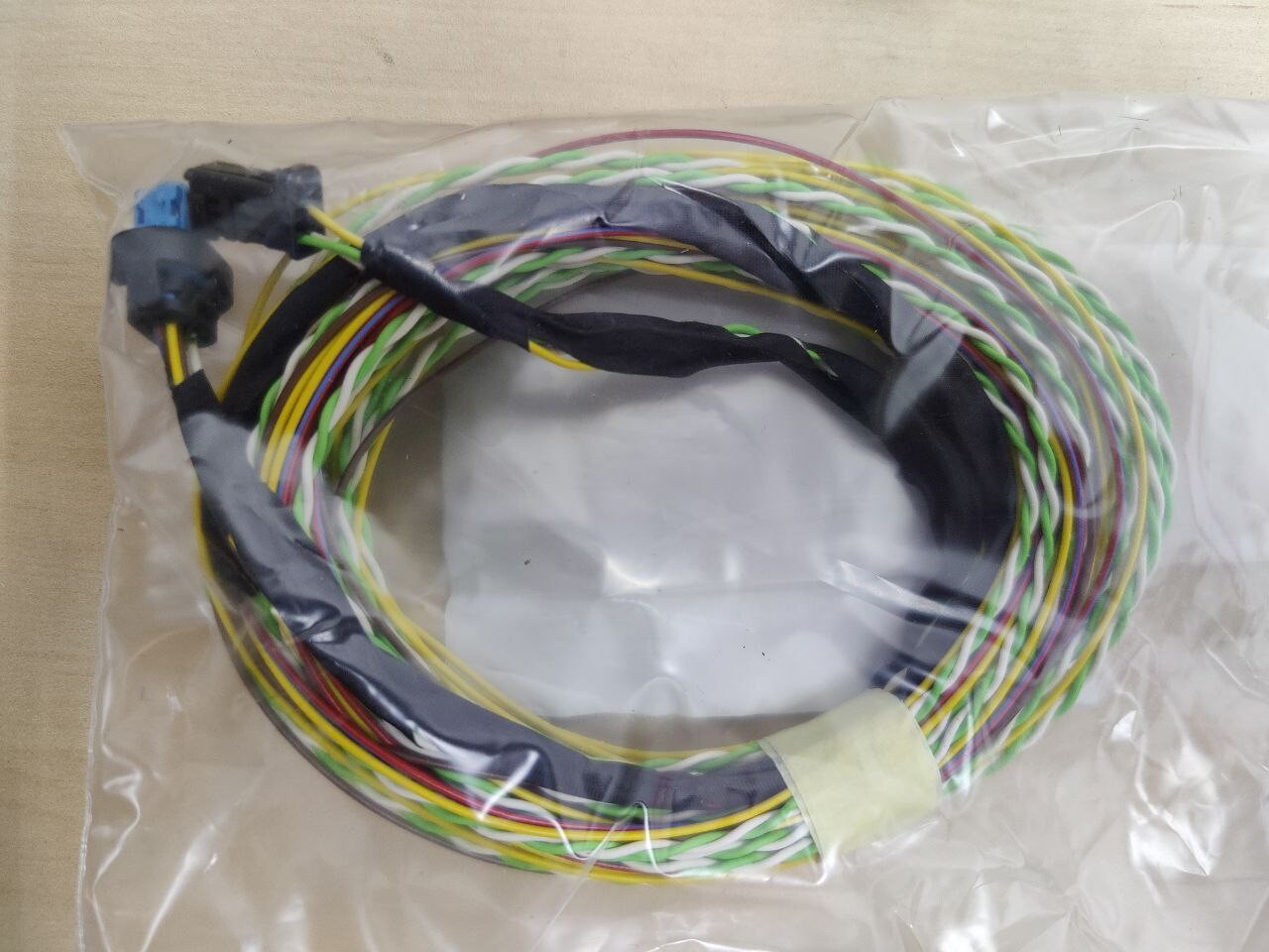

  7. Petergad
    Petergad Aspirante Pilota
    21
    1 Agosto 2021
    Roma
    1.617.595
    118i
    questo e quello che ho pagato
    Files Allegati:

    sono già cablati. solo due non lo sono

    verifica qual'è il connettore che si infila nella camera e quanti pin sono collegati, dovrebbero essere 7, dopodichè fai una foto
    in seconda battuta conta quanti cavi escono e cosa ti rimane in mano per andare a collegarti nell'hub sotto al portaoggetti, fai una foto anche a cosa ti rimane in mano
