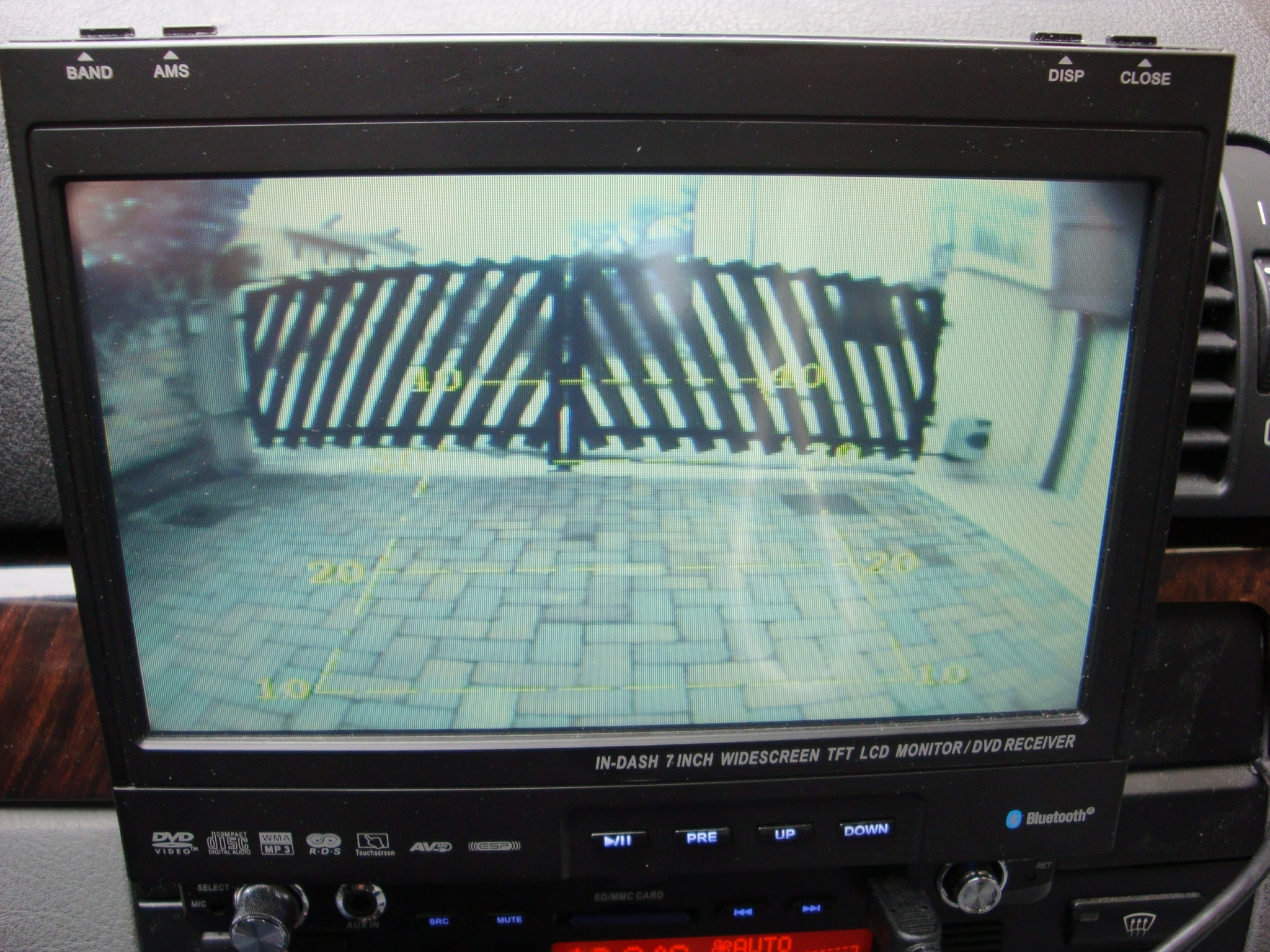

    ... io ho preso l'alimentazione dalla lampadina di retro e poi per dare il consenso alla radio di commutare in automatico sulla telecamera di retro ho preso il cavo che porta l'alimentazione alla lampadina ( che si trova sotto il cassetto portaoggetti ) e l'ho collegato alla radio , così commuta in automatico quando metto la retro :wink:

    si esatto .. anche se la radio è spenta, si apre il monitor e mi fa vedere dove vado e poi si rispegne :wink:

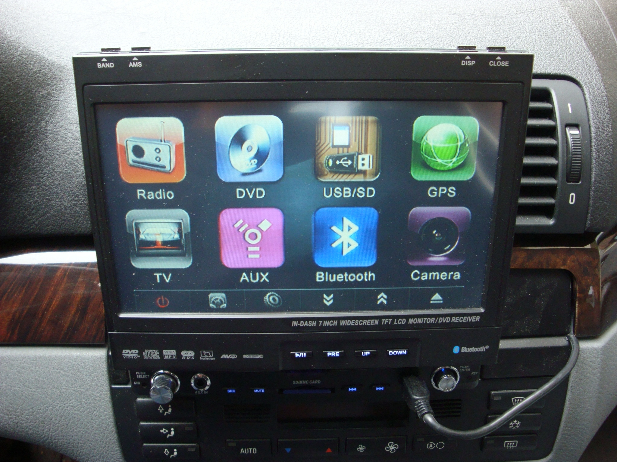

    io ho una radio tipo di quelle cinesi 1din con monitor estraibile touch screen, dvd, bluetooth, gps ecc... a parte il fatto che è cinese mi trovo bene, ha tutto quello che mi serve e suona anche abbastanza bene...
    ecco qui:

    :-k:-k non credo che nella tua si possa fare in automatico... ho visto le specifiche e non parlano di "rear camera" ma solo di 3 ingressi aux...quindi la dovrai selezionare volta per volta :wink:
    ... la mia ha di suo la funzione rear cam e dai cavi dietro, oltre all'ingresso rca dedicato alla camera, c'è anche un cavo che va collegato al segnale di retro per eseguire il passaggio in automatico... se non attacco quel cavo posso selezionare manualmente la telecamera...
