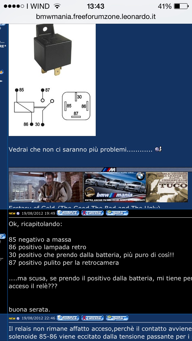

    Io ho il problema del positivo della retro che è "sporco" e quindi la retrocamera va e non va, ma provero a risolvere con un rele!

    Il positivo retromarcia e un positivo fisso
    Con un rele collegato comr nello schema, quello retromarcia attiva visualizzazione automatica sulla radio il rele scatta e il + da batteria alimenta la retrocamera tolta la retro il rele disattiva tutto

    Il relè mi serve perche la telecamera si attivi solo quando innesto la retro, il positivo lampada retro switcha e la accende, in quel momento il rele scatta e la alimenta col positivo pulito, tolta la retro gli taglia alimentazione!
    Ovviamente da batteria con fusibile
