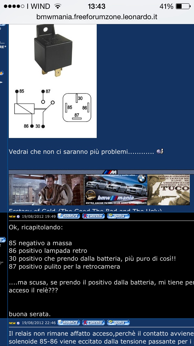

    Ho trovato su un'altro forum bmw questa spiegazione
    Dovrebbe essere lo schema di collegamento col relè.... Mi procuro tutto e ci provo

    Perche non funzionavano, era sempre disturbato il segnale, e non prendeva benee l'inserimento della retro perche la mia autoradio necessita il positivo per attivare la visione sullo schermo

    Io ho appena preso il rele, poi faccio tutti i collegamenti e appena il meccanico mi rida la macchina provo se funziona

    Alla fine leggendo in vari forum (anche stranieri) la soluzione per avere un positivo pulito senza interferenze da lla lampada retromarcia è sempre quella del relè, quindi io ci provo, e sfrutto lo stesso collegamento anche per i sensori parcheggio posteriori
