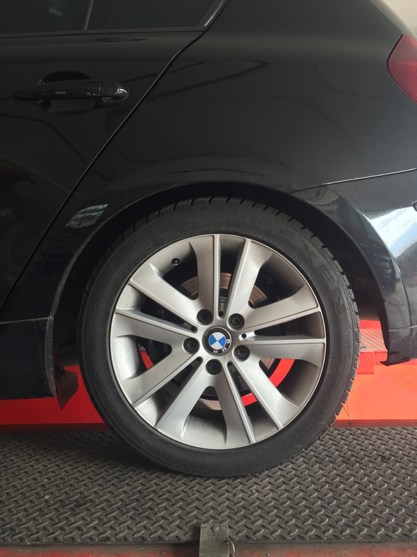

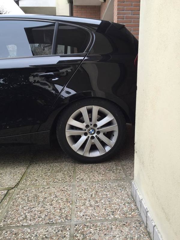

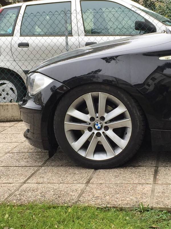

    Ciao ragazzi ho una domanda da farvi!! Ho montato assetto bisltein b8 + molle h&r -30mm, Ma secondo me si è abbassata troppo!! Con le eibach prokit abbasserei meno? Oppure posso montare delle molle M sport originali? Vi lascio anche delle foto cosi vedete..

    si,montassi prokit o molle originali m sport il risultato sarebbe simile...un-15mm...le tue H&R sono comparabile alle eibach sportline diciamo...con un abbassamento di -30mm....tu cercavi un risultato cosi?o pensavi rimanesse più alta?

    Per l'assetto la lascerei così, così come sta è a costo zero, perchè non tenerla?
    Se poi tocchi sui dossi, a casa o dove frequenti abitualmente è il caso d'alzarla.
    E' una scelta, per me quando i percorsi abituali sono fatti in tranquillità non ha senso alzare.
    passi ovunque ma tocchi il parafango? sistema il parafango in modo di non toccare.
    Del resto qualsiasi modifica ha un costo, farei una mezzeria, però non la alzerei se non tocca!

    Allora ho controllato poi i codici delle molle, sono le H&R versione ultralow, -60mm davanti e -40mm dietro! Non cercavo un abbassamento così eccessivo, infatti sabat con un amico abbiamo montato le prokit! Ora magari deve ancora un pó assestarsi ma sono arrivato all abbassamento che volevo, prima con quell assetto non si poteva andare via in 4 persone perché toccavo! ora vi posto le foto con le eibach prokit:
