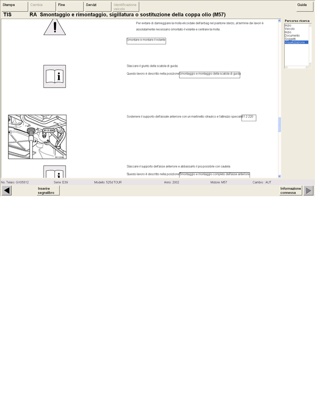

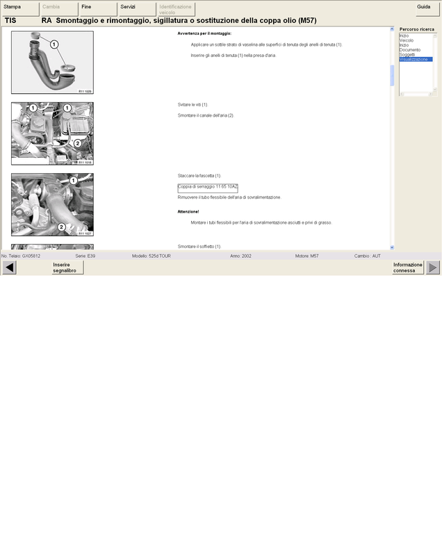

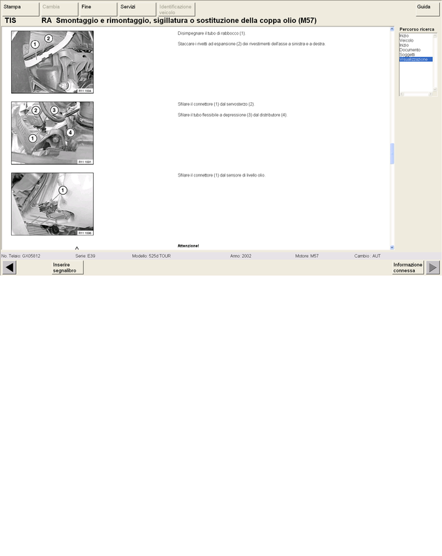

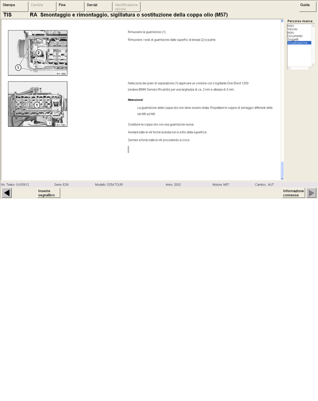

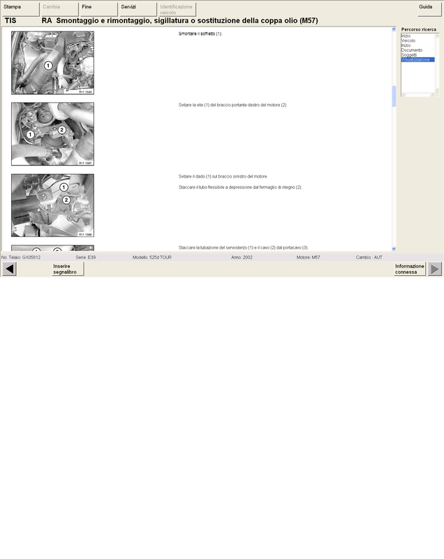

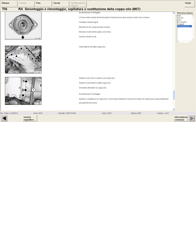

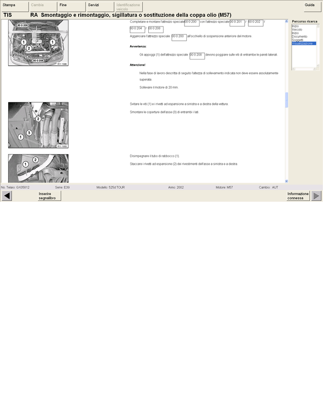

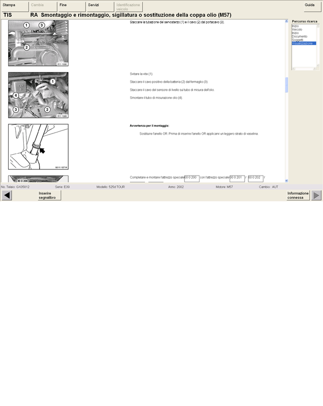

    allora, ho dato un'occhiata al tis, perchè a memoria è un impresa titanica!! e in effetti lo è!!
    https://s31.postimg.cc/sihq6uuzf/Immagine1.png' alt='Immagine1.png'> [​IMG] [​IMG] [​IMG] [​IMG] [​IMG] [​IMG] [​IMG] [​IMG] [​IMG] subefotos[/img]

    Manca qualche allegato?
  7. crino70

    sembrerebbe una battuta...??? :D /emoticons/biggrin@2x.png 2x" width="20" height="20" />
    no in realtà non mi sembra, comunque se manca dimmelo che controllo, perchè ho fatto degli screenshot al volo.

    No è' che con tapatalk non si vedono gli allegati, ci pare un simbolo di foto spezzata

    Perchè sono connesso da pc... se entri dal browser si vedono ;) /emoticons/wink@2x.png 2x" width="20" height="20" />

    Grazie Crino, troppo gentile
    apena sono in ufficio mi stampo il tutto e lo leggo con calma,
    Ho visto gia visto un attrezzo che mi incute ansia, non vorrei che leggendo a quest'ora di notte mi scoraggi ancora prima di iniziare
    grazie ancora
