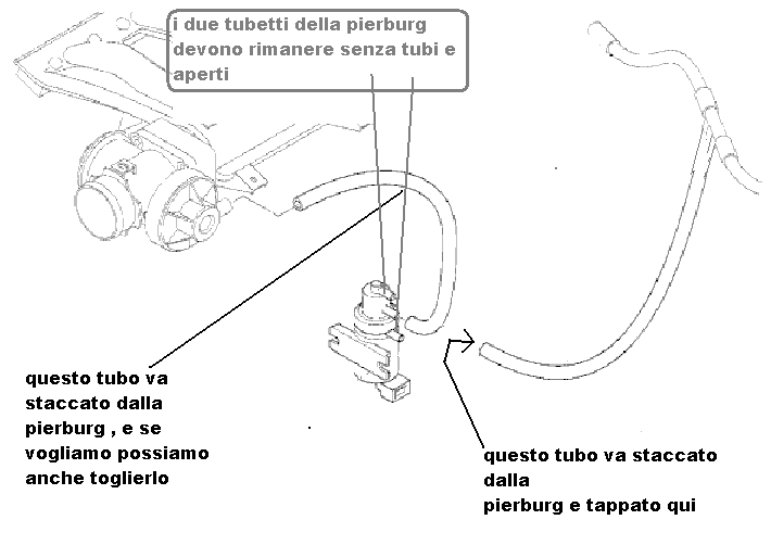

    ricordiamo a chi intende utilizzare i metodo del tubicino, che non basta staccarne uno e tapparlo.
    va staccato anche l'altro e lasciato aperto..
    un copia-incolla tratto da una precedente discussione illustra meglio il procedimento:
    devi staccare tutti i due tubetti dalla pierburg.
    quello che era attaccato all'egr lo puoi lasciare staccato o anche toglierlo.
    quello che arriva dal motore e andava alla pierburg lo devi tappare

    ricorda che non serve staccare i tubicini e tappare anche il condotto con il lamierino.
    delle due basta una:
    o stacchi i tubicini, o blocchi il condotto col lamierino.

    provo a ripostare l'ultima qui sotto
