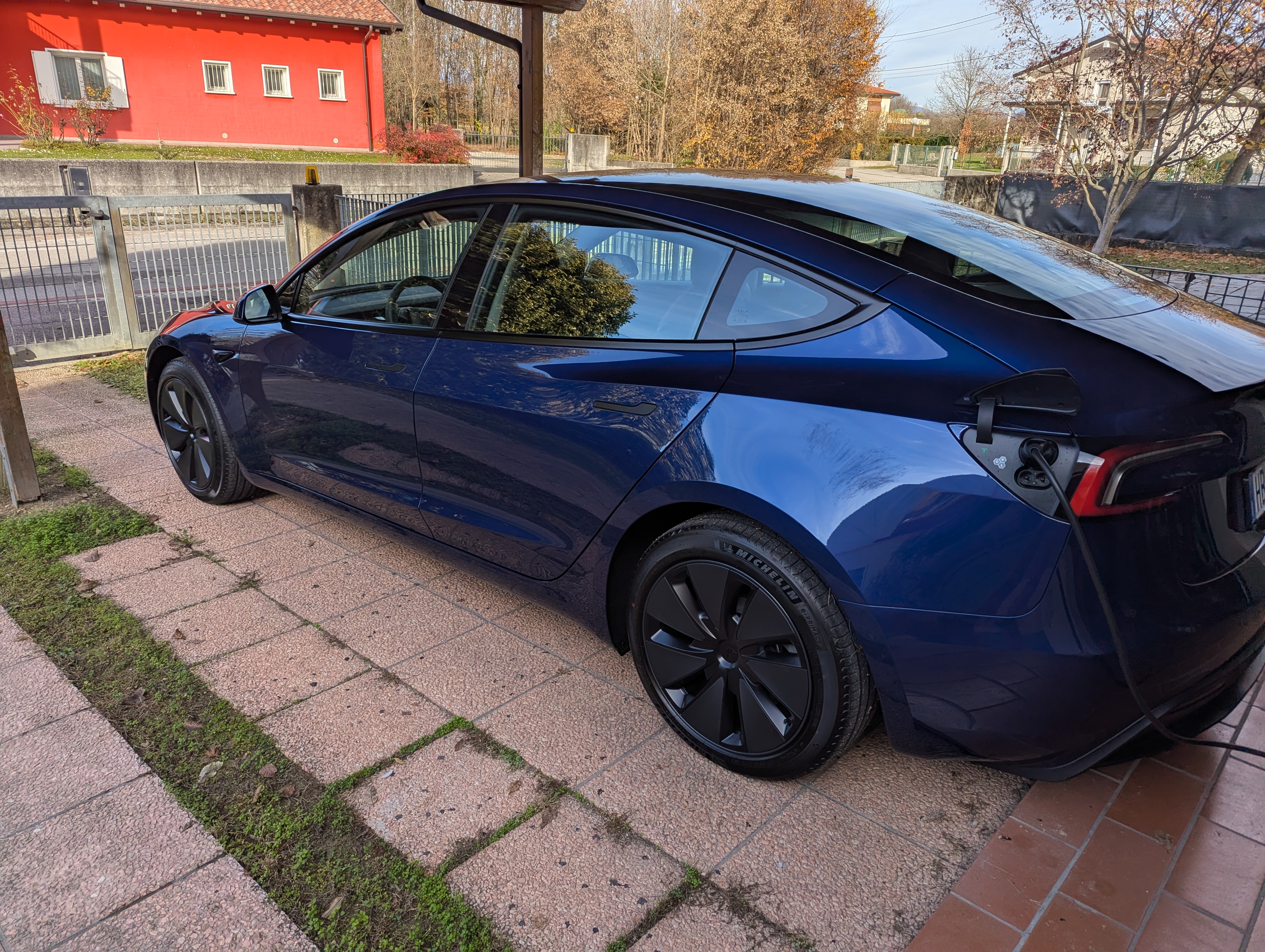

    test nuova firma, identica alla mia tranne interni bianchi in questa e PPF opaco che sulla mia arriverá in primavera, cambia totalmente aspetto

    molto bella

    Oltre che bella direi anche molto cattiva.

    Due foto al volo (fatte un mese fa, ma per fortuna è ancora intatta):
