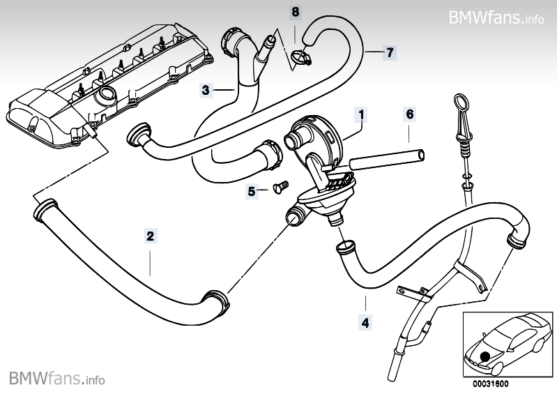

    sui benza c'è la valvola cliclonica recupero vapori, anche quella col tempo si può guastare

    E dove si trova sta valvola mi mandi un pm con i riferimenti?
    grazie
  8. maurinax
    maurinax Presidente Onorario BMW
    12.288
    197
    16 Agosto 2003
    10.664
    320d Sedan - A4 3.0TDI Quattro
    è il pezzo 1 della foto
