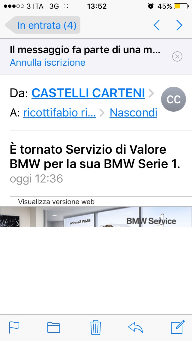

Tagliando F20/21
Discussione in 'BMW Serie 1 F20/F21' iniziata da ilsindaco, 22 Gennaio 2014.
  1. AlessandroAV
    AlessandroAV Direttore Corse
    1.640
    13
    23 Ottobre 2013
    3.994
    BMW 120d SPORT STEPTRONIC
    Dura tutto l'anno??
  2. Reeko
    Reeko Primo Pilota 3th Clas. Miss BMWPASSION 2018
    1.254
    131
    23 Novembre 2012
    4.410.849
    Bmw F32 425d
    Alessandro, ma fai domande e poi non leggi le risposte? [emoji6]
    te l'ho scritto in modo chiaro, inizierà tra poco e durerà fino a novembre...

    Nominato stamane, arrivato proprio oggi
