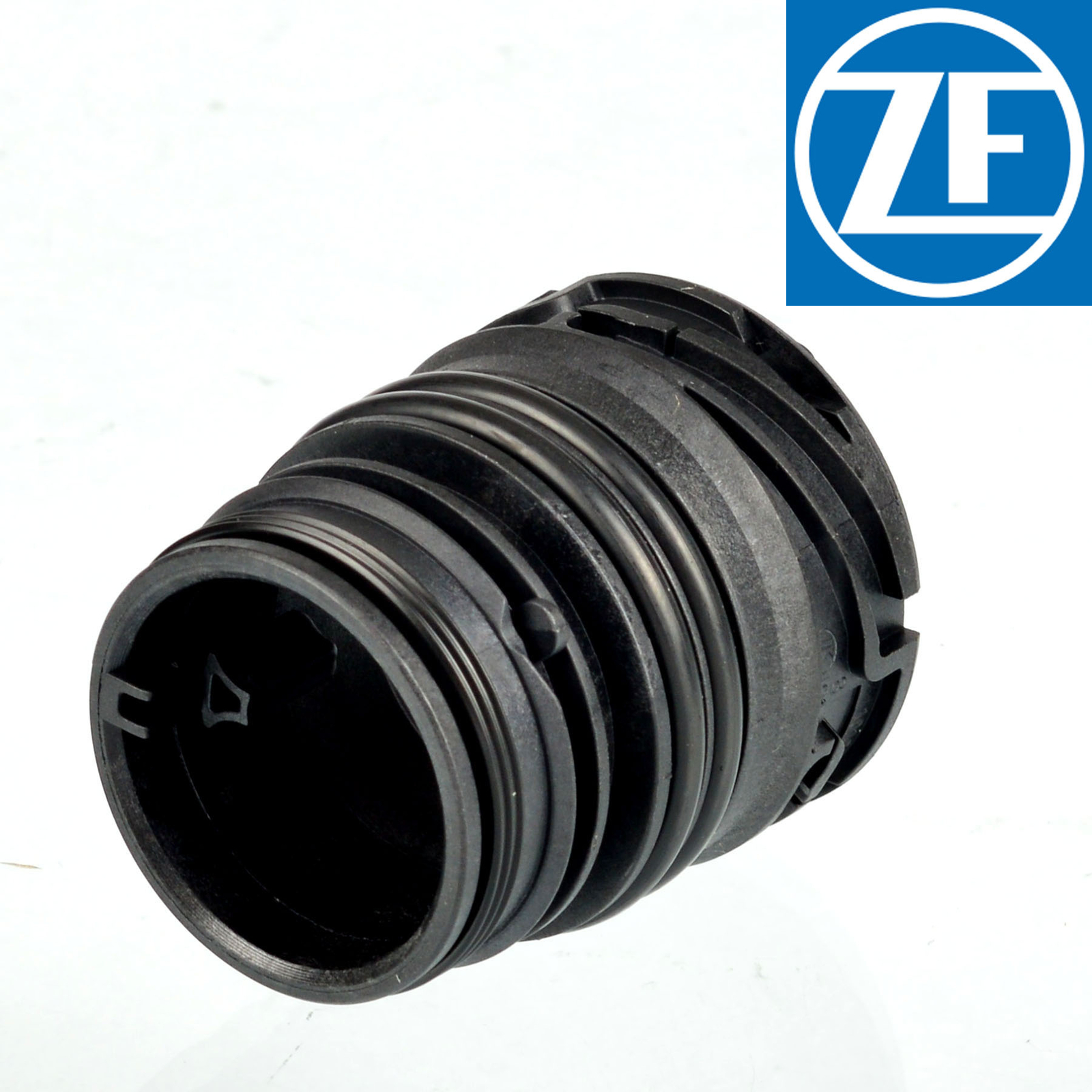

    1.486
    14 Dicembre 2019
    Firenze
