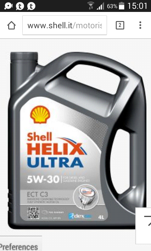

    Gian,il problema è che tu sei in garanzia e devi attenerti alle direttive bmw per non invalidarla,io capisco vuoi fare un tagliando intermedio prima dei 30.000km e presuppongo tu voglia farlo da un meccanico di fiducia giusto?
    Nella tua auto c'è lo Shell non più il Castrol e l'olio adatto è questo con la dicitura ECTc3 rispetta tutte le specifiche bmw dotate di filtro antiparticolato.

    Ti ringrazio Paul! Si in effetti vorrei fare un cambio olio intermedio presso un meccanico di mia fiducia, visto che in conce i prezzi sono altini. Secondo te meglio cambiare anche il filtro olio assieme? Vorrei anche sostituire il filtro abitacolo, mi sapresti suggerire un sito che venda ricambi originali? Quelli che ho trovato con google quando inserisco il modello della mia auto mi dan niente di disponibile...

    Ma un cambio d'olio dopo il rodaggio non te l'hanno proposto o non l'hai richiesto tu?
    Comunque se vai in concessionaria a richiedere solo il filtro olio ti chiederanno il libretto dell'auto e quindi spiegazioni di questa tua manovra...
    Io a sto punto andrei da un ricambista serio e prenderei l'olio Shell che va nella tua auto e un filtro olio di concorrenza va bene uguale secondo me poiché dubito che quando andrai in officina autorizzata per il "loro primo tagliando" tra più o meno 15.000km,qualcuno se ne accorga del filtro di concorrenza poiché sarà imbrattato e pieno di olio nero che dubito fortemente che un meccanico preso da un dubbio del momento si metta ad analizzare il tuo filtro olio! :D /emoticons/biggrin@2x.png 2x" width="20" height="20">
    Il filtro abitacolo è davvero prestissimo sarebbero soldi buttati,olio e filtro olio può fare solo che bene sopratutto su motore nuovo e dopo 10.000km.

    Si un paio ne conosco, anche se ultimamente compro tutto online. Allora chiedo se hanno l'olio che mi hai riportato sopra e spero di trovare il filtro originale. Tu sai in Bmw quanto chiedono per un cambio olio completo a spanne?

    Ciao ti ringrazio! L'olio Shell Helix Ultra consigliatomi da paul520, qualche messaggio indietro, viene quasi la metà di quello che hai preso te. Alla fine suppongo cambi solo la presenza del logo Bmw stampato sul barattolo... O pensi possano esserci differenze?

    Devi considerare una cosa fondamentale, cioè che l'olio originale BMW ha un tracciante fluorescente visibile con una speciale lampada UV che lo rende evidenziabile rispetto ad un qualsiasi altro olio con le medesime specifiche (specifica BMW LL-04), per cui in caso di eventuale guasto al motore e successivo intervento in garanzia (non sia mai) ti verrebbe contestato l'uso di un prodotto improprio con invalida della garanzia e danno a tuo carico !!
    Per cui fai come me, spendi qualche € in più ma starai più tranquillo !

    Ok 20-30 euro in più non mi cambiano nulla e potrei fare come te. Però, giusto per capire, se sul libretto d'uso Bmw riporta le specifiche dell'olio da utilizzare e io prendo un olio con quelle specifiche, perchè dovrei perdere la garanzia? Perchè come dici si tratterebbe di un prodotto "improprio" se rispetta le specifiche dichiarate? Peraltro sui barattoli di alcuni di questi si legge anche la dicitura "progettati per motori Bmw".

    In linea teorica hai perfettamente ragione, però, nel malaugurato caso in cui ti trovassi nella situazione di un'eventuale grave danno al motore con la richiesta di un'intervento in garanzia, saresti nella situazione di dover dimostrare di avere usato un'olio corretto andando incontro a controversie tali (con i relativi costi e giramenti di p...le) che non giustificano l'utilizzo di un'olio non BMW.[-X
