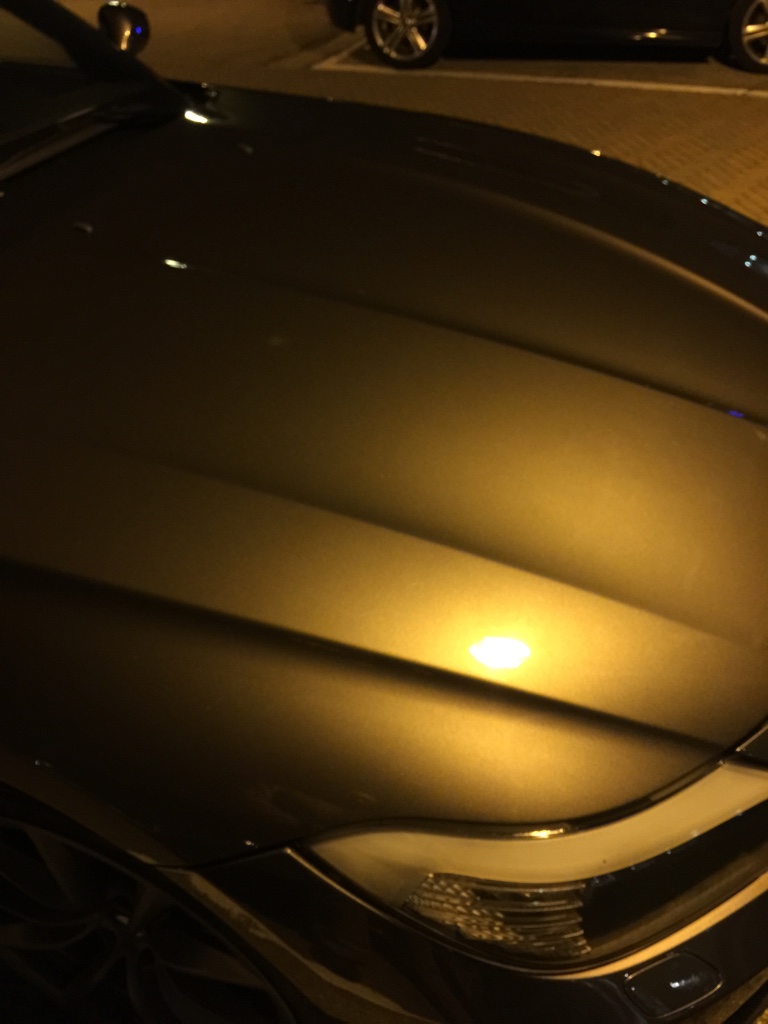

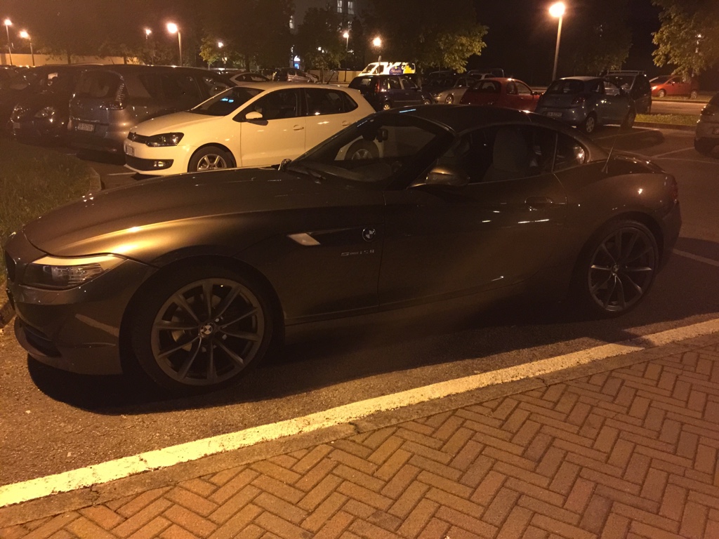

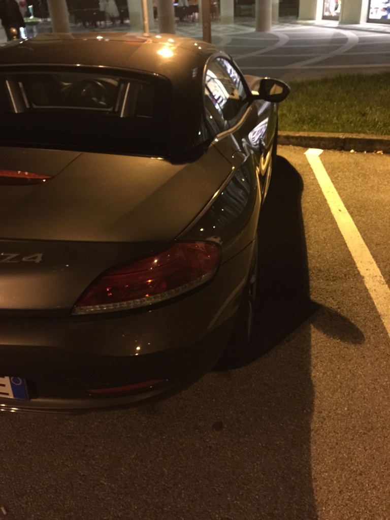

    Non sono riuscito a fare foto causa tempo schifoso. Posto quelle di ieri sera a lavoro appena finito
    [​IMG][​IMG][​IMG][​IMG]

    Nell'ordine:
    - Lavaggio normale a mano
    - decontaminazione chimica Dodo ferrolube
    - clay bar con spugnetta Dodo polimerica
    - cleaner light swissvax
    - cera swissvax Mirage
