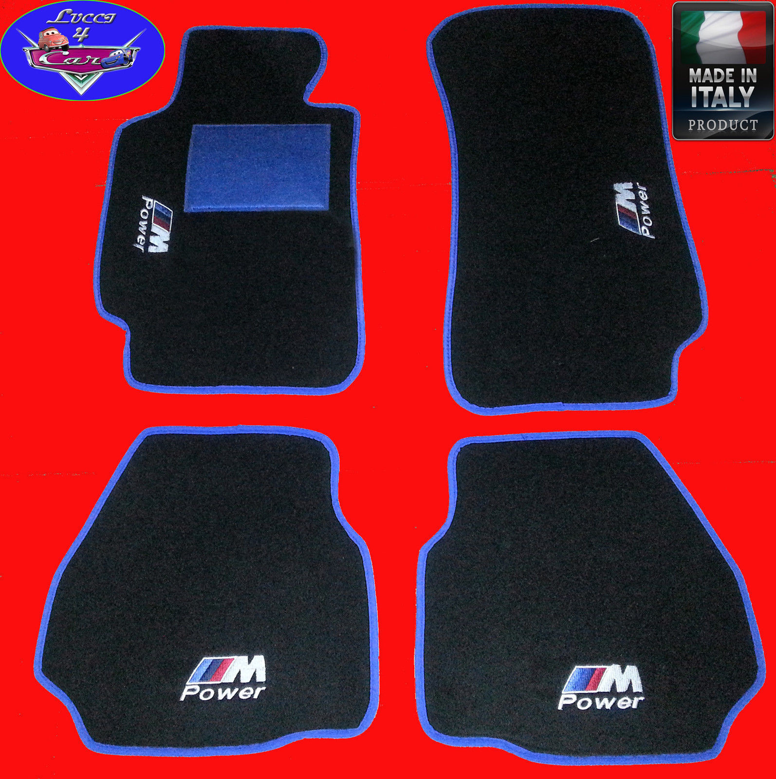

    Tappetini: ordinati tappetini su misura in moquette grigia, bordo e battitacco blu e logo ///M3 ricamato (grossomodo come questi ma con il logo diverso)
