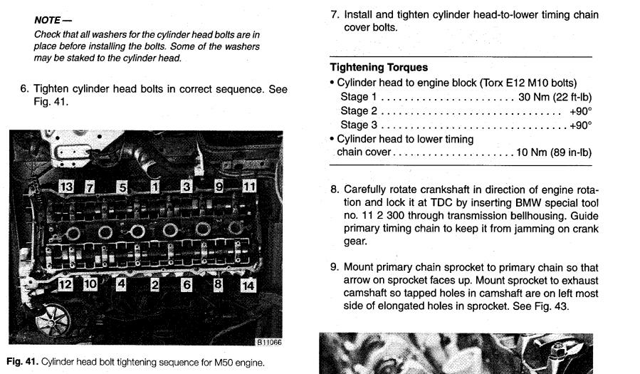

    qualcuno sa dirmi dove posso trovare idati di serraggio dei bulloni??

    sai rimettere in fase? hai capito quale e' il PMS?....se non conosci i dati del serraggio e la sequenza almeno cerca di chiudere a "croce" anche se nel 6 cilindri non sono pochi bulloni per rispettare un serraggio a croce approssimativo come si potrebbe fare con 6 bulloni di una testa della Fiat 500

  12. makepalle2002
    3.852
    262
    17 Marzo 2007
    55.106.019
    320i cabrio E36
  13. Amorth
    Amorth Kartista
    56
    14 Giugno 2013
    Bmw 325i e36
    grazie mille!!!questa è sacra! devo capire un po che dice di preciso però ho la base di tutto
