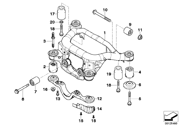

    http://bmwfans.info/parts-catalog/E46-Sedan/Europe/320d-M47N/L-N/oct2001/browse/rear_axle/

    190K km, auto con esattamente 13 anni.
    il più danneggiato è sempre il posteriore a, numero 9.
    ho costruito un estrattore con un tubo tornito e una serie di rondelle spesse... tolto i miei e quelli dii un amico in un attimo... circa mezz'ora per la sostituzione... il più del tempo è smontare, rimontare e stringere in coppia... ;) /emoticons/wink@2x.png 2x" width="20" height="20" />
