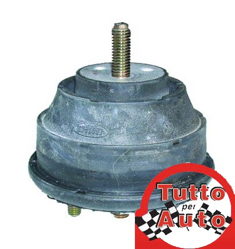

    Se ti trovi dai una occhiata, se è schiacciato come questo cambiali subito ;)

    nella foto non vedo dove sia schiacciato..illuminami..

    sarà quello in basso a dx, dove poggia la scritta 320D...

    Ja, dovrebbe essere così e non schiacciato:

    sò qua è il supporto..io li ho cambiati da 6000km..m a me nella foto non sembrava schiacciato..si vedeva cosi per via dell inquadratura della foto..

    No, no, è schiacciato e come!
    Non so come un po' di olio è uscito ma non c'era nessun segno:-k:-k

    ma dentro cè olio?da quella parte cè la turbina magari trafila da li l olio..a me sembra sian pieni di plastica..anche il mio era sporco d olio..ma l altro era disintegrato ma nn presentava macchie d olio..dunque..
