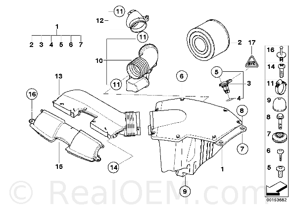

    A proposito di sound aspirazione, qualcuno sa cosa è il quel silenziatore che c'è dopo l'airbox nelle bmw a benzina? Penso sia un anti risonanza, io ne ho comprato uno nuovo a 30 euro in concessionaria e ho asportato il "polmone" anti risonanza... pensavo di montarlo x vedere se il sound cambia.
    Per intenderci, su realoem guardate il pezzo n°11
    Sotto il tubo c'è un polmone che è collegato direttamente al tubo con un apertura di circa 3-4centimetri (che io avrei tappato sul pezzo pronto da montare)
    Qualche idea? :mrgreen:
