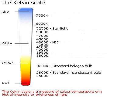

    ma per far che ?? lo xeno di fabbrica e 4300k 8000 e praticamente ultravioletto

    non vedresti quasi niente, specie alla sera con l'asfalto bagnato, la gradazione doc è 4300k.:wink:

    quoto, oltre che essere illegale visto che il limite max è di 6000°K per le lampadine xeno...

    Philips non produce lampade Xenon oltre i 6000K, 8mila ha il fascio ultravioletto

    Ma parli delle 8mila?:-kMi è difficile credere ke una 8mila illumina la strada più di una 4300k ke è più vicino alla luce solare ke tra l'altro è la gradazione ke montano tutte o quasi le casa automobilistiche.. :wink::wink:Il mio amico prima montava le 6mila confrontando cn la mia la luce era molto più bassa come visibilità..

    infatti a parità di wataggio piu si sale con i K piu si abbassano i lumen...c'è poco da fare
