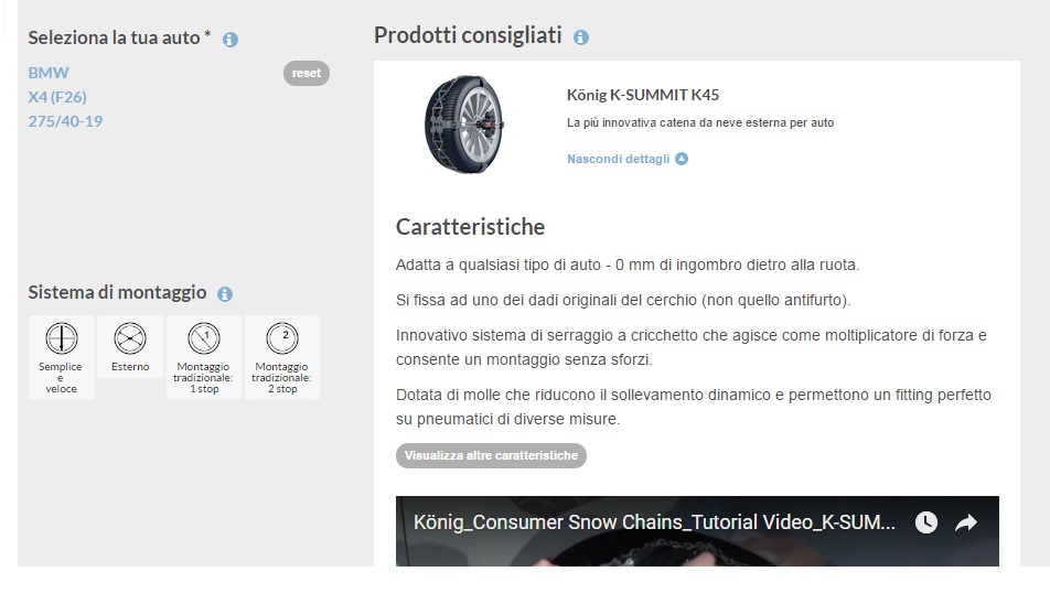

    che catene comprare per dei cerchi "mastodontici da gig"? ovvero i 275/40 R19 che monta sto macchinone!? e sopratutto senza distruggerli nel caso servissero davvero le catene... ](*,)](*,)

    Oggi come oggi se non sbaglio ci sono delle catene anche per auto con gomme/cerchi non catenabili...
    Io stavo pensando alle Thule K-summit, che ne dite?
    le track della maggi come sono? Si montano facilmente? toccano il cerchio?

    per le catene, basta che vai su sito thule nella sezione configurazione e ti esce il modello di catena più adatto alla tua vettura gommata coi 275/40-19, che sono dei ragni, quindi verosimilmente puoi comprare i ragni di qualsiasi marchio

    Grazie mi sa che andrò su quelle o le thule, devo ancora decidere...

    io ho preso le Thule K-Summit e vanno bene sia per quella davanti che dietro, sono a ragno e la larghezza della gomma non influisce sulla catena, ma solo la circonferenza.
