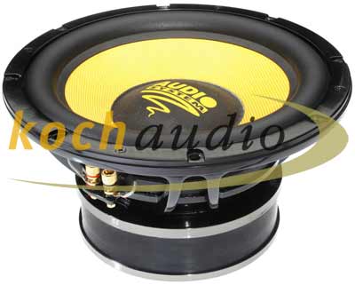

    Ora che sto finendo il front sto pensando al subwoofer, voglio un subwoofer particolare in cassa chiusa, fino ad ora ho sempre avuto i reflex che sboffano e fanno un grande casino giusto per impressionare chi state accompagnando in macchina, ma sono stufo voglio impressionare per qualità sonora con dei bassi potenti precisi e controllati.
    Punto tutto su un 12" (30cm), molto potente che sia doppia bobina o mono non è importante l'importante è che abbia come minimo 600 Watt RMS dunque materiale serio.
    Io ascolto un po' di tutto ma i generi preferiti sono rock RnB dance e molta house.
    Quale subwoofer fà al caso mio ?
    Facendo una ricerca da solo ho trovato questi.
    Coral XPL12
    Oppure un Audio system serie X-ION da 12"
    Tutti e due saranno messi in cassa chiusa se avete altri consigli di vostre esperienze con sub da 30 cm in cassa chiusa postate grazie.
