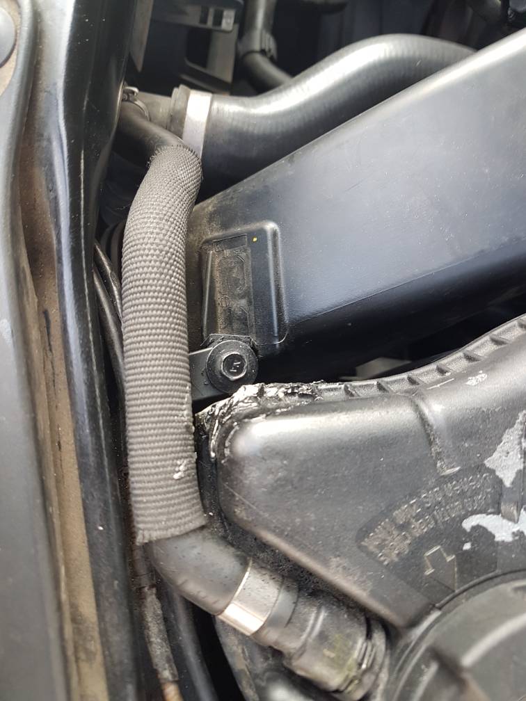

    Ci sono passato. Hanno visto velocemente ed hanno detto che può essere un supporto motore oppure il livello olio del cambio automatico. Naturalmente devo fermare l'auto in officina ma lo farò appena potrò e vi farò sapere. Incollaggio col bicomponente fallito...non ha retto.

    Oggi ho fatto sistemare artigianalmente la rottura del supporto del condotto di aspirazione. La vibrazione rimane. Catena ok. Supporti ok. Coperchio ok. Insomma non se ne viene a capo. La terrò così...e amen

    Posto un paio di foto [​IMG][​IMG]
