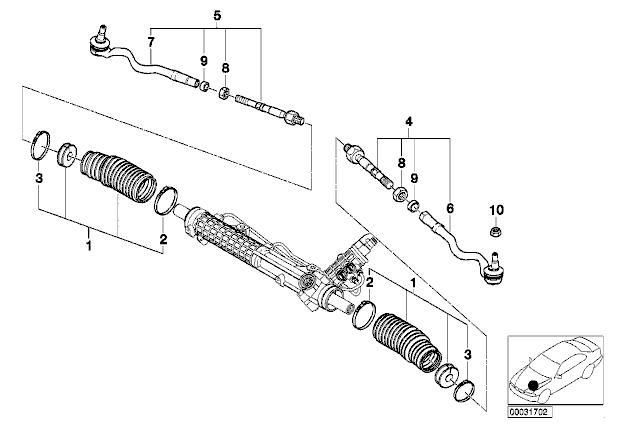

    Ho sostituito i silent originali con i powerflex, ma non credo che il rumore sia dovuto a quelli.
    Ma i tiranti dello sterso sono i numeri 6 e 7 dello schema???
  11. Marx00
    Marx00 Collaudatore
    297
    5
    31 Marzo 2008
    99
    BMW E46 318D
    Se sono i powerflex e messi a dovere allora stai tranquillo che non sono loro.
    I tiranti completi sono il 4 e il 5, ma quello che prende gioco, almeno nel mio caso è la parte interna, ossia quella che va avvitata nella scatola di sterzo.
    Praticamente li c'è una sfera all'interno del dado che con il passare del tempo si consuma è prende gioco nella sua sede.
    Nel mio caso era quella del lato guida, ma costando solo il pezzo in questione (e solo un lato) 24 euro, mentre entrambi i tiranti completi e quindi testine incluse 85 euro ho preferito prenderli entrambi.
    Comunque se il problema è quello un meccanico se ne accorge facendo delle prove. Volendo la puoi fare pure tu. Sollevi la macchina afferri la gomma e la provi a muovere come se volessi girare lo sterzo, ovviamente provi con forza da entrambi i lati e se c'è gioco te ne dovresti accorgere
