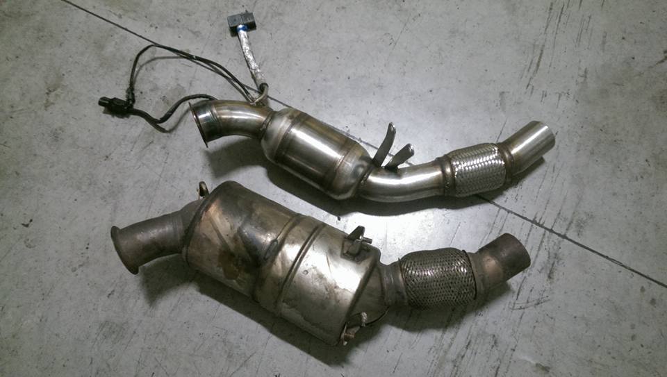

    Ok sul ponte ci siamo accorti con il meccanico che è una vibrazione che proviene dal fap.. dice che finché non mi da problemi di tenerlo poi di eliminarlo appena inizia a dare qualche problema il filtro..

    stavo per dire il fap ma il mio vibrava a 3000 giri quindi non ne ero sicuro :D /emoticons/biggrin@2x.png 2x" width="20" height="20" />

    Se siete sicuri che sia lui eliminalo e basta... Se vuoi tenerlo giustyle vende il suo usato originale se ti interessa
  20. nitrous
    nitrous Secondo Pilota
    602
    16
    25 Agosto 2015
    61.679
    Bmw E92
    già fatto :D /emoticons/biggrin@2x.png 2x" width="20" height="20" />
