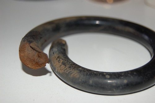

    Non sono le biellette...a quanto pare c'è addirittura una molla rotta...oggi vado a vedere... :confused:

    Anche la mia aveva una molla rotta, me ne sono accorto l'anno scorso, ci siamo beccati una partita di molle bmw riuscite male.

    come rotta?
    hai una foto?

    Era rotta chissà da quanto tempo...era ossidata sul punto di rottura.
    Si è praticamente spezzata l'ultima spirale,la più piccola in basso,e per questo motivo non me ne sono mai accorto...
    Non ho fatto foto...magari me la faccio lasciare poi e posto delle foto.

    Quello che mi ha ingannato e' che a me non ha mai causato nessun rumore #-ose no te l'avrei detto.
    Se ne sono accorti nel concessionario BMW di Daun, in germania, quando prima di tornare dal ring ero andato a fare i freni dietro.
    Con una semplice occhiata con la macchina sul ponte se ne erano accorti, figurati quanto sono stati "bravi" alla Biauto di Torino che, quando l'ho comprata, con i 100 controlli per l'usato garantito non avevano visto niente.:-k

    questa è nuova! mai sentito dire di una molla rotta! ma non era pericolosa sta cosa?

    In effetti è una cosa assai rara...
    Nello specifico non era pericolosa perchè essendo rotta solo l'ultima spira piccola in basso l'ammortizzatore in questione aveva comunque un gioco davvero esiguo rispetto all'altro...infatti guidando non mi sono mai accorto di nulla.

    L'ho ritirata oggi...sembra di guidare un'altra automobile!
    Poi a breve metterò la foto della molla rotta...

    Eccola qui...

    Ahhhhhhhhhhhh adesso che abbiamo visto la molla, tutto il forum è più contento! ;)

    che vergogna:evil: a volte credo che i cinesi facciano cose migliori delle nostre...........
