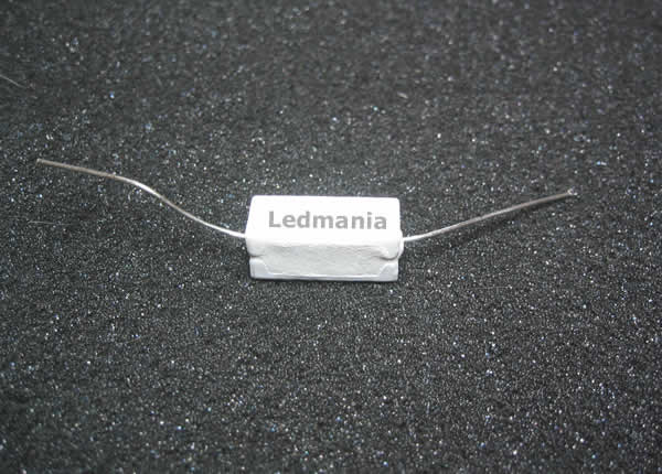

    metti una resistenza sui 2 fili da 39OHM e puf per magia la freccia si spegne ,il ceck n on da piu errori
    ricordati resistenza da 39ohm in ceramica da 5w ,costano 20 o 30 centesimi l'una
    e questo il tipo

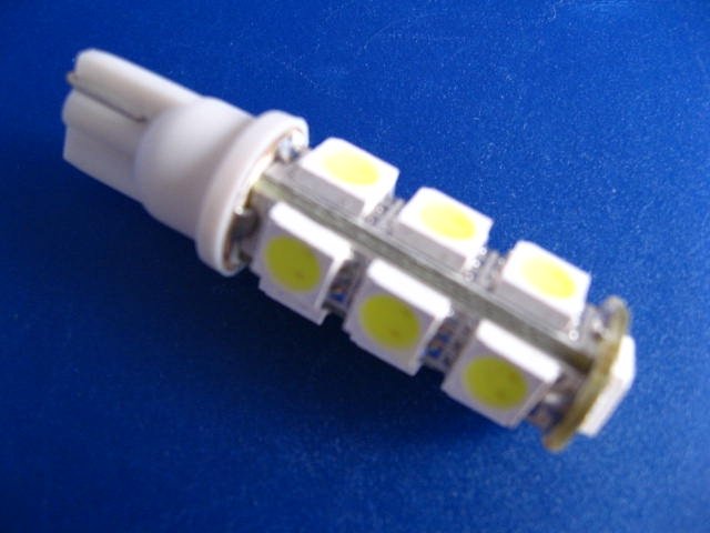

    rigurda alle lampadine sicuramente si sarano rotte cambiale ti darano problemi in futuro
    , se vuoi una bella luce con i led metti su questi
    su ebay li ho trovati a 16€ la coppia piu S+s
