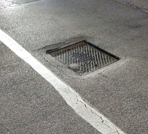

    Eppure mi sorprende vedere molte auto passare sopra a sti cosi come niente fosse. Considerato che l'assetto MSport non viene certo definito una tavola mi fa un po' pensare. Purtroppo sono stato incasinatissimo ma uno di questi giorni, prima di togliere le rft, vedrò di passare in conce e la faccio provare.
    Come mai 17"? Vai spesso in montagna? Io ho preferito mantenere i 18" anche perchè acquistando cerchi + valvole spendevo di più alla fine.

    Anche io stesso problema, piccole buche le percepisco come se prendessi delle buche enormi, ok che monto 18 e runflat , ma non sta più diventando un piacere guidarla... prendo spesso quella del mio amico, identica alla mia sempre con 18 e rft la sua pesta decisamente meno e abbiamo entrambi 80k km. Sto iniziando a pensare che gli ammo e supporti stiano iniziando a partire perchè quando l’ho comprata aveva 58k km e ricordo che pestava pochissimo..qualcuno sa dirmi qualcosa a riguardo? Generalmente quando si hanno gli ammo scarichi si parla sempre di “rimbalzo” ma nella mia vecchia mini con lo stesso problema, più accentuato, avevo risolto cambiando ammo e supporti...datemi un parere voi

    scusate l'intromissione di un ex, ma certi argomenti mi interessano comunque.caspita! ](*,):fear ma un avvallamento del genere va evitato anche a 30 orari, passarci sopra anche ''solo '' a 50 orari, vuol dire non avere un minimo di cura per l'auto. sara' una bmw, ok, ma non e' un caterpillar
    secondo il mio modesto parere, di uno che con la serie 1 ci ha datto poco piu' di 10k km: l'hai comprata con un discreto chilometraggio, se sei sicuro che fosse quello reale( siamo in italia....) senza sapere come e' stata usata , suppongo. se ti sei ritrovato l'auto di uno che non si faceva problemi a entrare in certi avvallamenti, le sospensioni potevano gia' avere sofferto parecchio. es: davanti a casa ho un dosso non secco, ma arrotondato, comunque alto circa 25 cm, la massa ci passa oltre i 50 orari , poveri ammortizzatori... ora sei a 80k, su un'auto pesante come f20, potrebbe gia' essere ora di dargli una controllata. un amico ingegnere, ai tempi che presi la c4 , che pesava gossomodo 1.300 kg, mi disse ''non ti credere che con questa auto farai 150k km, come hai fatto sulla precedente punto, senza dovere fare mai gli ammortizzatori... ''

    per quanto riguarda il chilometraggio arriva da conce bmw e spero siano i suoi, ma per quanto riguardo l'uso precedente secondo me, visto e considerato che era un auto aziendale l'hanno usata a C..o.. quindi anche tu non mi escludi che potrebbero essere gli ammo.. purtroppo chiedendo anche a diversi meccanici me lo escludono perchè hanno la fissa che quando gli ammo sono scarichi l' auto deve quasi per forza rimbalzare. Il discorso può valere su un utilitaria con sospensioni morbide, credo... quindi dici che non potrebbero solo essere la Rft ma proprio il gruppo sospensione?

    per i pochi mesi che l'ho usata, non sono un esperto di sospensioni bmw, ma escludo le rft. sull'auto attuale, equipaggiata con gli stessi cerchi da 18 senza rft, se prendo un tombino lo sento molto di piu' che con la f20 runflatizzata
