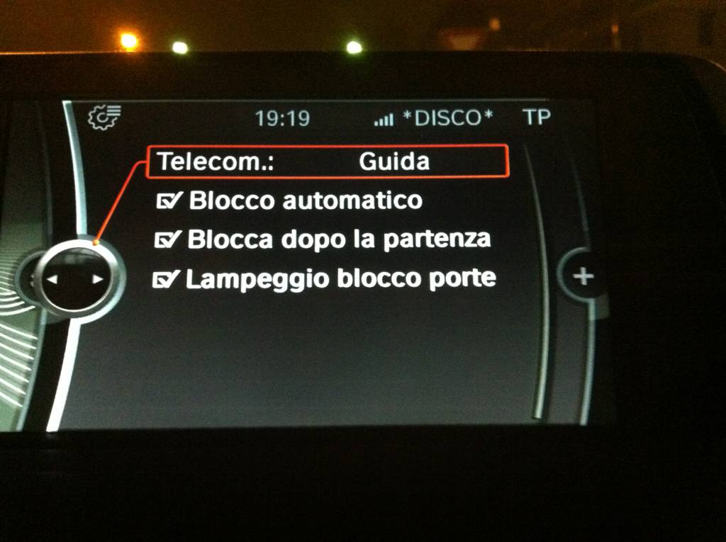

    Strano comportamento F20 e allarme volumetrico BMW
    Menu - impostazioni - blocco portiere:

    Grazie ancora Itter... Premesso che ho spuntato le stesse impostazioni della foto. Dopo lo sblocco delle porte mediante telecomando, se non le apro, esse restano sbloccate anche dopo due minuti, mentre io vorrei si ribloccassero automaticamente visto che non sono salito quando ne avevo tutto il tempo (l'ho riscritto per scrupolo di chiarezza).
    Per caso devo allontanarmi dall'auto, che ne so, di almeno di 10m?

    no non occorre che ti allontani nè fai altro
    se hai la prima voce spuntata e non si riblocca in automatico hai una anomalia nella tua auto
