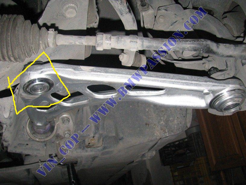

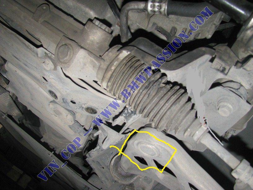

    nelle prossime 2 foto si vedono i bracci tradizionali,con le testine fisse (nel riquadro giallo)

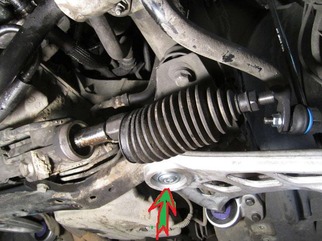

    mentre nelle 2 immagini a seguire, vediamo che il braccetto è differente.
    l'allocazione della testina farebbe forse supporre un suo possibile smontaggio.
    sembra infatti fissata con una vite,o simile.
    (evidenziata dalla freccia)
