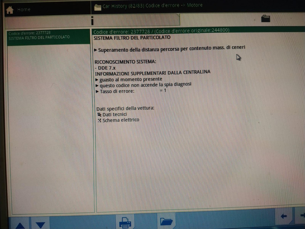

    Ragazzi qui si mette male...
    La macchina non accetta neanche la rigenerazione forzata.
    Il meccanico mi ha passato questa foto
    Mi sa che devo smontarlo e portarlo a pulire nei centri specializzati .
    Domanda : a qualcuno è capitato questo problema ?
    Dopo la pulizia l'errore si arriverà a cancellare ?
