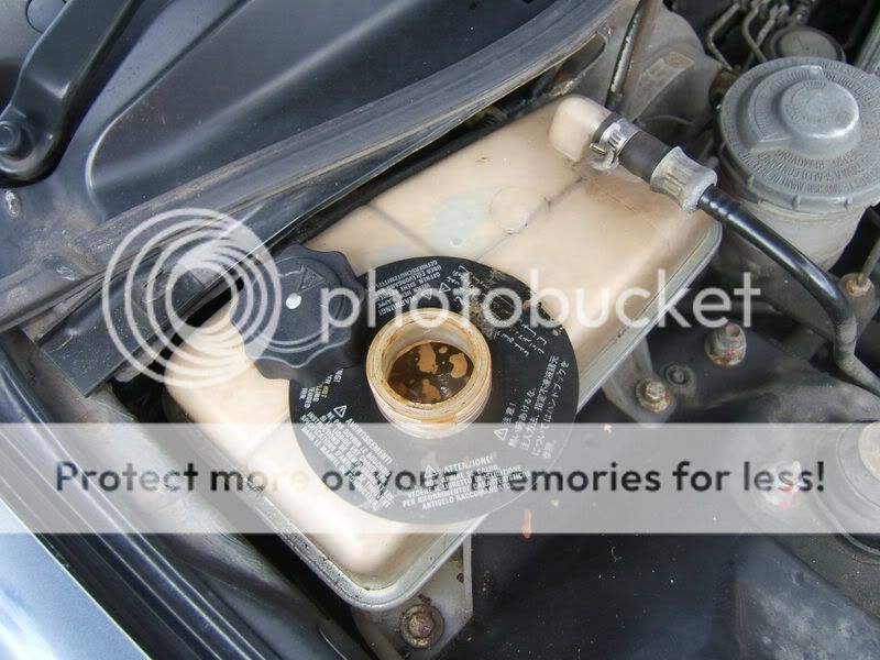

    questa mattina controllando il livello nel vaso di recupero (sulla mia integrato al radiatore) in prossimita del livello del liquido ho visto come delle bollicine intorno attaccate al vaso , che al tatto pero sembravano oleose di colore chiaro, quindi che mi dite si tratta di emulsione con l'olio benche il livello del liquido non cala, oppure son residui del liquido refrigerante?, cambiato pochi mesi fa....spero che sta cosa non stia a indicare che la guarnizione di testa mi stia salutando benche non abbia mai preso delle calde

    La schiuma sotto al tappo carico olio è normale quando il motore è freddo e hai precorso pochi km,perchè l'aria presente nelle punterie col calore del motore forma un pochino di vapore acqueo che fa formare un po di schiumetta tipo la schiuma del cappuccino.Ma se fai tipo 10 km con motre a temperatura d'esercizio per parecchio tempo e togli il tappo carico olio e noti la schiumetta biancastra.Vuol dire che le cose non stanno proprio bene.

    no sotto al tappo riempimento olio non c'e nulla, penso che sia rimasugli o depositi dell'antigelo, sto usando del paraflu della Fiat, magari provo a mettere quello suo originale della castrol oppure che mi consigliate?.......quello che forse non ho spiegato bene che sta roba (poca) ha lasciato come una crema gelatinosa

    ...non mi piace quei depositi di color marrone, quindi spero nel tuo caso che siano depositi di antigelo magari di un liquido che ha il suo tempo, il mio perche ha pochi mesi come dicevo presenta come una gelatina, mi sa che se si ripresenta lo tolgo e ne metto un altro , se no vado da qualcuno che ha l'analizzatore di tipo chimico per vedere toccandomi il naso che non abbia olio nel liquido#-o
