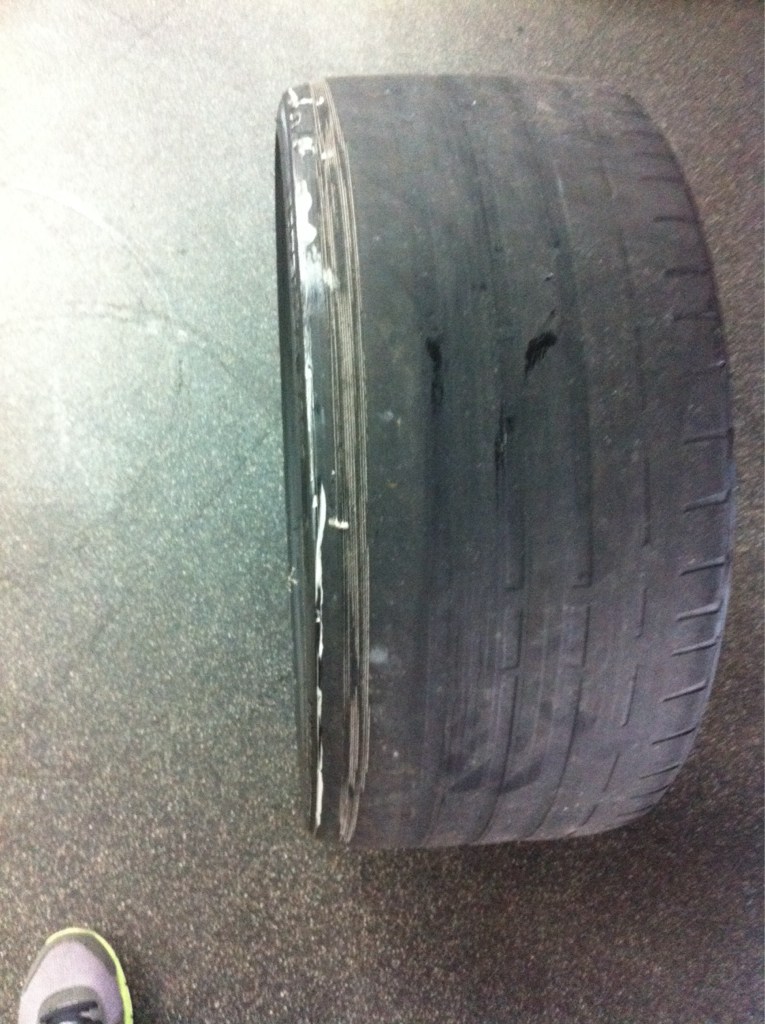

    Ma io notavo una leggera perdita d'aderenza ma pensavo fosse la pioggia
    Cmq ottima tenuta ugualmente

    Cioè, te andavi in giro con la Z4 con quelle gomme?!?!?
    Pazzo!!! :-D
  4. Mikiele
    Mikiele Direttore Corse
    1,857
    29
    Jun 30, 2011
    116,417
    Bmw Z4 20i - Bmw 420d - Renault koleos
    sterzo z4
    Nonostante la gomma la Z tiene e anche tanto.
    Alla grigliata mi ha fatto notare la tela Gianluca.
    È la seconda gomma che riduco così

    Ragazzi, io farei licenziare il tecnico gomme della squadra, tutte le volte fa girare in pista Miki troppo tempo e gli ritarda il cambio gomme :mrgreen:

    A discolpa di miki dico che a parita' di km percorsi, sulla z4 ho piu' della meta' delle gomme ancora originali, mentre sulla Saab le ho gia' dovute cambiare.
    Ovvio, e' molto piu' potente, ma per lo piu' i turbo scaricano potenza in modo piu' brutale, sottoponendo quindi le gomme a maggior usura.
