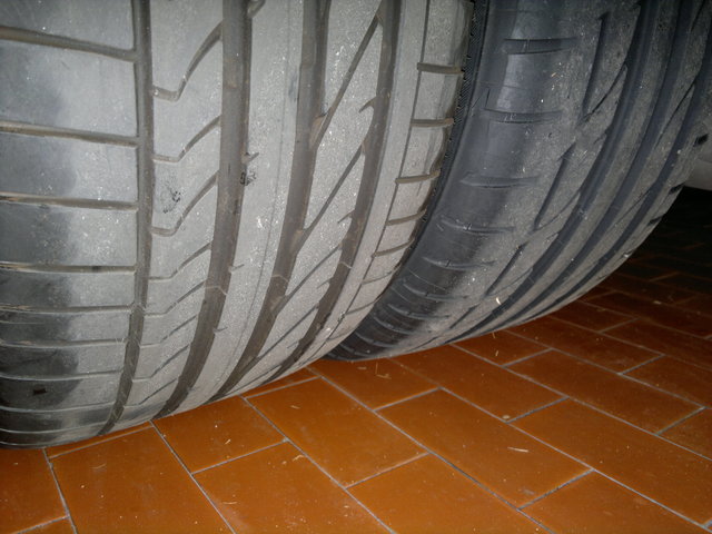

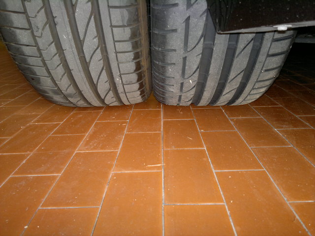

    Riproviamo:
    ...forse ci sono riuscito, un grazie ad Husky per il corso rapido su come fare a mettere le foto....
    Oggi ho riprovato le la vettura in autostrada sulla tratta Sesto Calende/Busto Arsizio e che dire.....fantastica....dritta come un missile anche 30/40 oltre il limite di velocità (se ci fosse un poliziotto all'ascolto ovviamente sto' scherzando ;) /emoticons/wink@2x.png 2x" width="20" height="20"> ).
    Queste S001, vuoi che sono talmente nuove che mi puzzano il box di gomma fresca, sono uno spettacolo, molto piu confortevoli (non come rumore) di quello che mi aspettavo.
    La tenuta in curva non l'ho ancora testata bene ma L'EFFETTO DEL TRAMLING secondo me' e' completamente sparito.
    Questo' e' e tanto mi basta. Se qualcuno volesse chiedere qualcosa sono disponbile altrimenti, per me', si puo' chiudere qui.
    Un grazie ancora a tutti e a questo forum, infatti sino a quando non lo conoscevo ho fatto subito un errore cioe' ho acquistato subito delle nuove rnf dietro...ma con i buoni consigli si puo' tornare sulla retta via.
    Cristiano
