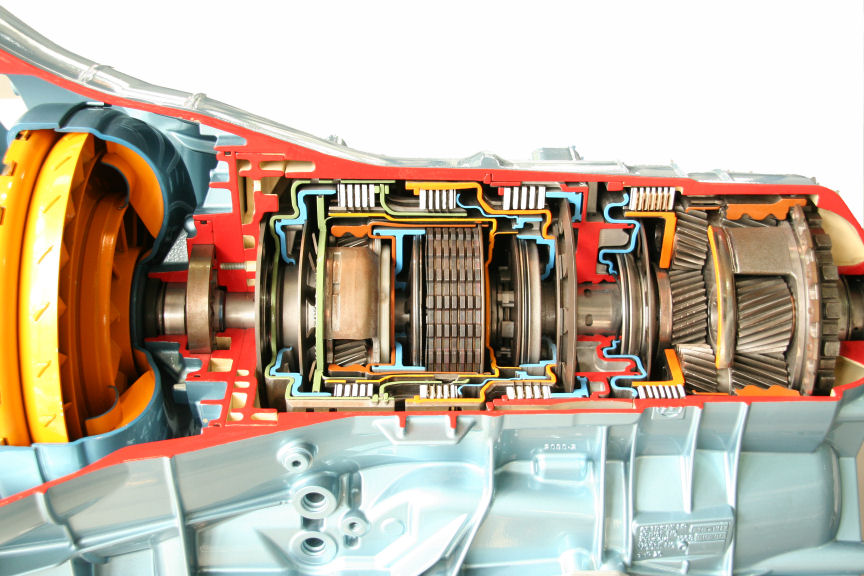

    aggiungo uno spaccato di un cambio ZF 6 marce piu retromarcia
    se partendo da qui qualche "ingegnerone" mi facesse capire il funzionamento.... magari capirei meglio cosa potrebbe essere

    io non so bene che tipo di problema reale tu abbia, io nella mia esperienza ti posso dire che non è tanto il cambio in se, ma la logica che lo gestisce a fare il bello o cattivo tempo, ci sono periodi che funziona praticamente come manuale, altre che slitta eccessivamente (nei sorpassi fino a velocità medio-basse, in autostrada attacca sempre bene), io ho adottato questo sistema, quando voglio il cambio più "sportivo", inizio a sollecitarlo particolarmente, dopo poco, inizia a inserire le marce basse senza ritardi o slittamenti eccessivi.
